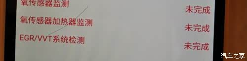

3,咱又开到检测站,排队1个半小时(友情提醒:最好网上预约。咱没有预约,所以排队太久),一监测,还是不合格(参考照片),还问技师,4S店显示合格啊,技师说,我们只认这里的设备。(无语了)
这咱心里急了,过不了OBD,这车就过不了年检。给不了我合格证,你让我车“报废”??开国际玩笑吧!马上百度,网上啥招都有(让你换零件,让你找车串串,还有留电话的,让你去XX汽修店,包过。。。友情提醒:这时候一定要稳住,别被忽悠)。静下心来,马上“无耻下问”找到一看起来老练检测师傅,咱车才6年啊,咋这样,咋解决啊?(一定要虔诚态度,咱要解决问题啊),老师傅很善良,一问咱这车也没有乱改装过,并且一直在4S店保养。说道:去跑20-30公里吧,应该可以检测出来,这是小事情,车是无问题的,是数据出不来。得咧,这下放心了。回到家,还是不放心,又网上搜索,有一哥们,也出现了我这类似情况,第2天跑了几十公里后,再检测,是过了的(他的解决问题里面有个点提醒了我:检测单上有个检查站电话,可以咨询);马上根据咱检测单上电话咨询检测站,一大姐接的电话,咱虚心说明OBD出现不合格为咋解决?这大姐也是好人,耐心指导:车启动前,先通电2分钟左右,再打火,然后行驶;陆续多整2次。应该就可以了。有这几大解决方案(检测站老师傅的建议,百度车友一实际详尽案例,这大姐的指导意见)咱放心了!马上网上预约第2天的检测(吃了上次没有预约,总排队的亏)。第2天,按照建议与指导,刚好外出办事,跑了几十公里的高速,一下高速,重新开进检测站,不熄火。忐忑等一师傅拿出设备:一检测-得咧!合格!!悬着的心释放了!(备注提醒。1,网上或者检测站门口车串串让你换零件的或者找黄牛的,都是整你钱的,要HOLD了;2,厂家及4S店检测也只是参考,车管所不一定认同!;3,多问问检测站老师傅或者负责人,至少她们有一定建议。相信“人还是有善良的一方面”。4,厂家及4S店也要多收集点这方面的信息,为车主们提供解决建议-别总是被动服务(我几个电话问厂家及4S店,他们都无任何解决建议参考,我差点投诉12315了,哈哈))
