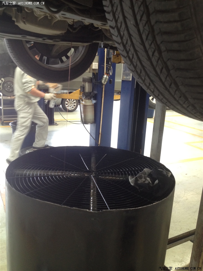

09款新君威3年了,最近挂R档有冲击,冷车时尤为明显。周末去4s换了变速箱油,原厂4L装两桶(产地:加拿大),清洁剂未用,放出来的油不黑,换新油后加了1小瓶保护剂。换后挂R档冲击明显减轻,但仍能感觉得到。上几张图片:
 放油:看上去不黑

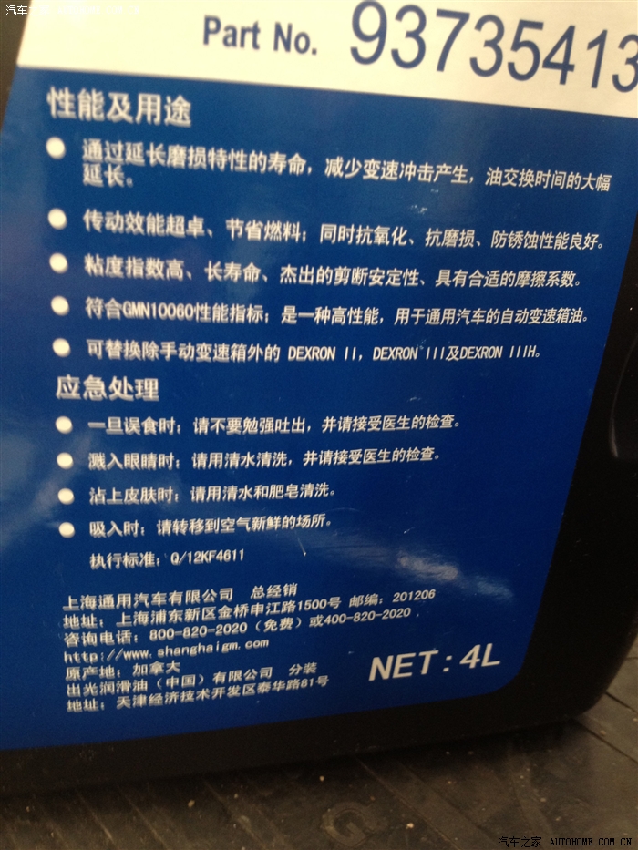

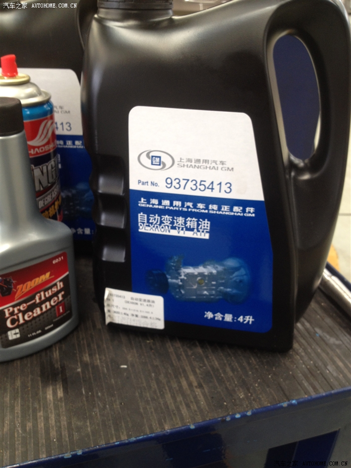

 原厂变速箱油:4L装,原产地为加拿大,要2桶

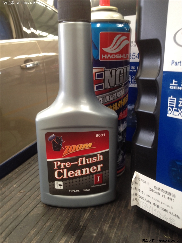

变速箱清洁剂(银色装),本次没用。还有个红色装的为保护剂,换完油后直接加入变速箱中。

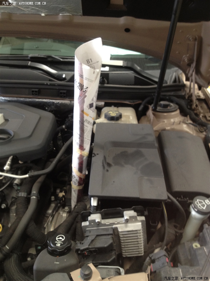

师傅自制简易漏斗,油都滴到电瓶盖子上了,不过最后师傅做了清洁。

鱼悲雁伤 2012-12-3 13:13:58 发表在 鱼悲雁伤
那个红色装的为保护剂,可以不用吗?
一是怕没啥作用效果,
二是怕它与变速箱油混合后兼容性不好,产生什么反应,破坏dexronVI.
应该可以不用,这东西不便宜,199一小瓶。
