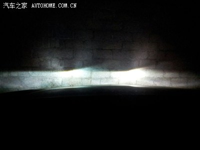

    之前的灯泡安装应该是根本就没装到位的!装灯那天几样东西一起换的,也没仔细观察,看了说明书,但里面也没说明卡位的问题,结果问题就出在这儿了!之后与卖家沟通,卖家也说不明白,还说金华达的灯都这样,汗~~~
    废话不说,看图吧,这个位置很别扭,没带相机,用手机拍的,其实这个位置手机反而比单反拍着方便。具体拆解过程就不说了,前帖有过详细说明,想了解的朋友参考这里http://club.autohome.com.cn/bbs/thread-c-2313-17635587-1.html。
    看到下图红圈2里的卡位了吧,我之前根本没注意这个,灯泡也就没卡进来,装是装上了,固定的还很牢固,哥也算人才了哈!没装进卡位的结果自然是灯泡是歪的,灯泡是歪的出来的光线也就无法实现最佳效果,这错误够愚蠢不?下图是已经纠正过来的了,灯泡和灯座的卡位已经卡上了。圈1是紧固卡扣。
    看看没有灯泡的灯座卡位,拆过这个灯的朋友应该知道,这个位置相当别扭,观察起来很困难,说实话,今天我也不是看到这个灯座上的卡位才想到自己的错误的。这个是左边的灯位,比右边难拆,把保险盒盖子拆了,再把玻璃水注水管拔了,操作才方便点,不然手勉强伸进去,但根本使不上劲。
    看看,灯泡上的卡位,我今天是把灯泡拆了下来,看到灯泡上这个卡位,才想到这个问题的!为毛之前没注意?!为毛之前没想到?!
    下图是倒叙了,其实我先拆的右边的灯,原因上面说了,右边比左边好拆。拆完后,对好卡位,对比一下左边(没对好卡位)和右边(卡位已对好)照在车库门上的效果,左右光晕差别明显吧?
    再来一张从左边观察的
    看看右边光晕的特写,中间有一块很亮的光斑,聚焦效果明显。
    再看看左边光晕的特写,明显失焦了。
    看看两遍都卡好的效果
    调整完了,好兴奋啊!一个小错误,差点害我换大灯总成,想想都冤!
