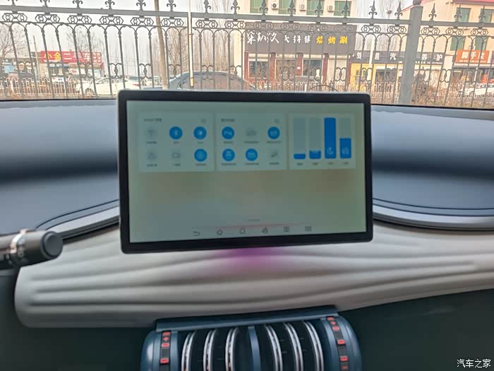

白天大屏太暗,可能是灯光的原因
不知道大家有没有遇到过这种情况,白天我们开车的时候看不清大屏上的信息,因为它亮度特别低,即使我们把大屏的亮度调到最高之后,它还是比较暗,尤其是在迎着太阳光的时候。刚开始我以为是哪儿出问题了?或者是这个大屏坏了,把我吓一跳,因为是新车嘛,这么容易坏那还行。然后我就把车开到售后去看了看售后师傅,看完之后就说这个问题点是出在了大灯,如果白天你开着近光灯或者是开着示宽灯,这个大屏的亮亮度就会调到最低,车里边所有按键的背景灯都会开启。解决它的方法呢?就是把大灯关了就行了。然后他们还向我解释了为什么会出现这种情况,他们说因为晚上开车的时候,如果大屏的亮度太高,会对我们的人眼,然后造成这种光污染,也会影响开车的时候的安全。所以技术部门呢,是通过这样的一个硬性的约束,可以让我们晚上开车的时候看大屏的时候眼睛更舒服。
