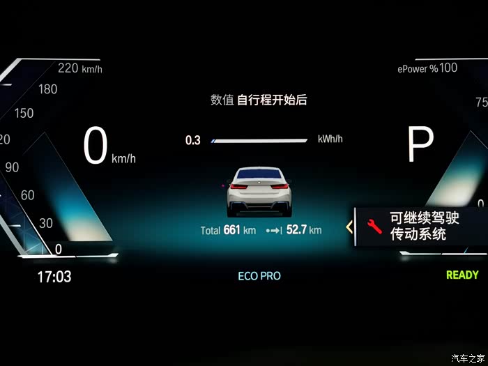

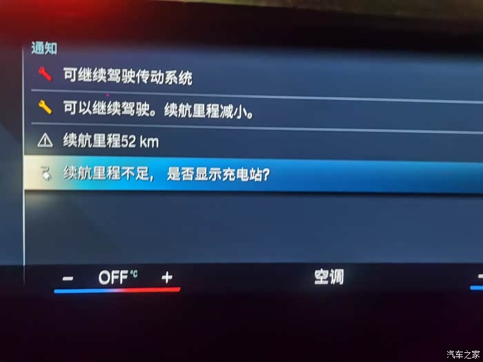

1.8周天,车电量剩余19%的时候,突然报故障:

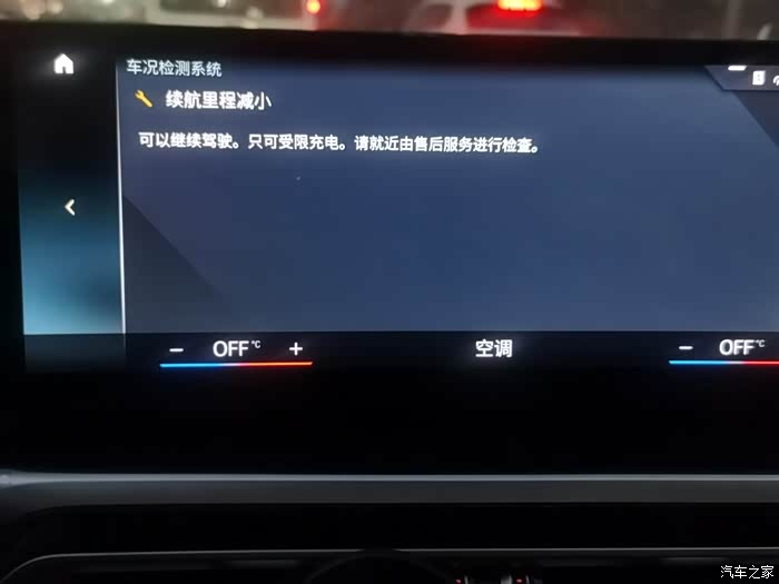

①可以继续行驶。续航里程减小。

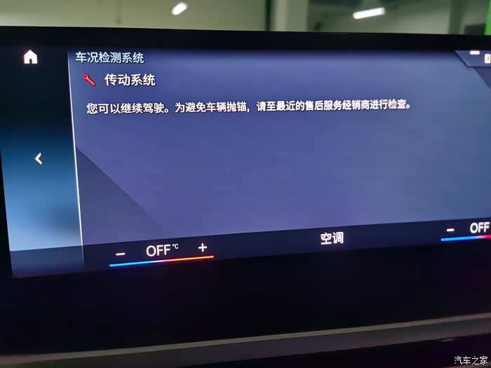

②可继续驾驶传动系统。
联系4s,让立刻开到4s,当晚检测,反馈报高压插头绝缘故障,发动机舱一共四个高压插头,上面两个当场检测了没问题,底部的需要把车升上去,拆开检测,店里面一共一个有证技师,排在了第二天1.9周一下午进行检测
1.9
4S反馈,初步是驱动电机故障,故障代码需要传给厂家判断。 下午厂家反馈后,给出指导意见,需要拆开电机,清理碳刷粉尘,清理完以后再进行检测,如果还不行,就需要更换整个驱动电机了。。。600公里的新车听到这新都凉了
