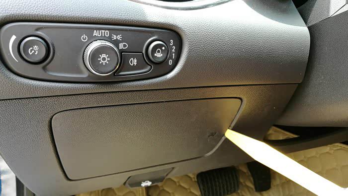

首先翘开这个盒子找到里面的保险盒

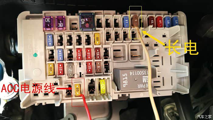

红色接ACC、黄色接常电、黑色接汽车任意铁的位置就好
安装后的效果、拆这个原车壳、轻轻一翘就可以打开了、不懂的可以留言给我

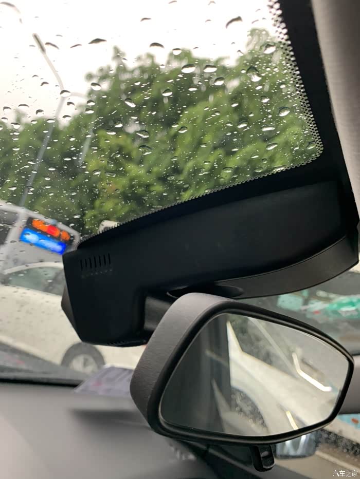

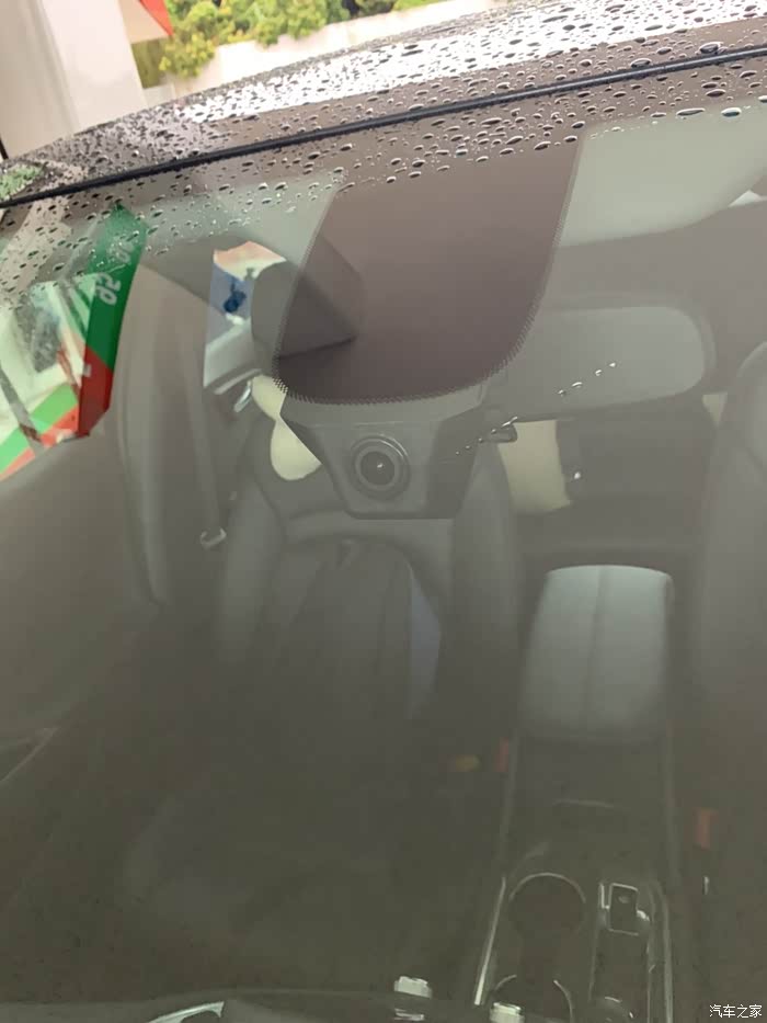

安装后效果、和车结尾一体、某宝的神州泰坦、便宜200多、哈哈

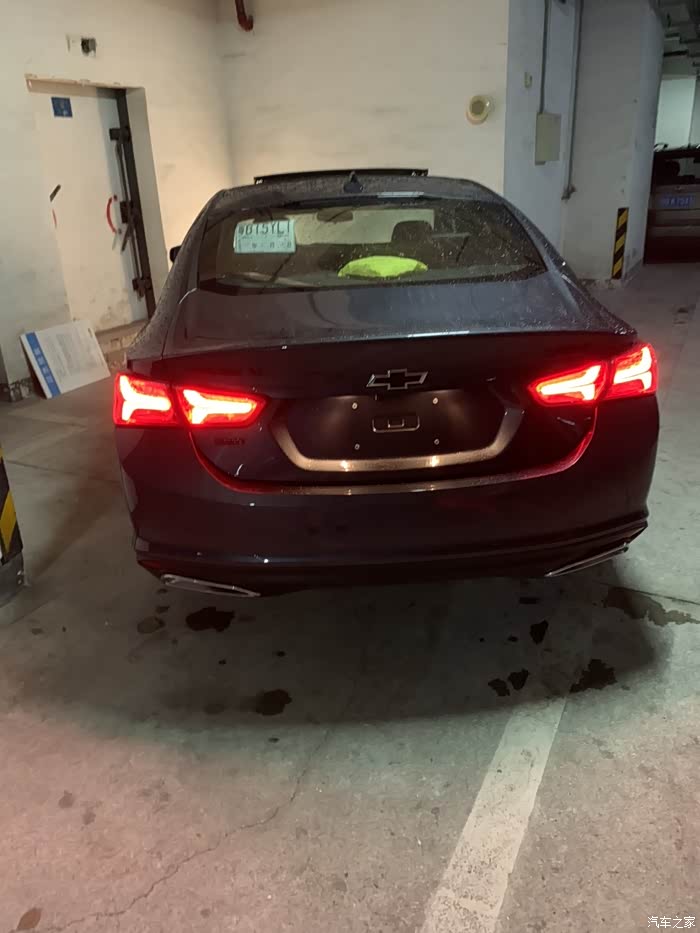

给你们看一下尾灯、酷

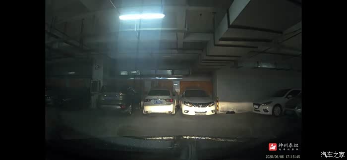

时间仓促、上传了一张效果图、由于压缩不够清晰、实际效果灰常好、夜视还全彩。
20款的5A保险和旧款的位置不一样、不过一样用、我两个调换位置了还是一样工作、不错。
发表于 2020-6-8 18:25:28
粤w廖先生 2020/06/07 23:59:23 发表在 板凳
不知道楼主测过保险盒的电没有,有人说接保险丝上端才是正确的,接下端就等于绕过了保险丝,保险丝起不到作用了。
接上端绕过保险的、不过我买的这个记录仪接线端带了保险了、保护了记录仪了、没有拍到照片、改天再上传照片
