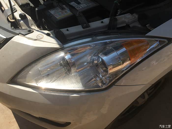

欧风柴手四,柳叶大灯

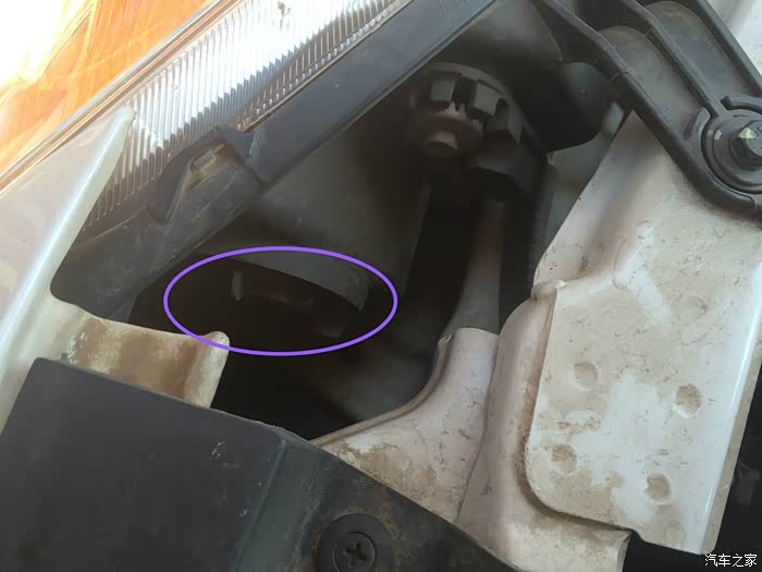

打开机舱盖圈内就是近光灯灯盖

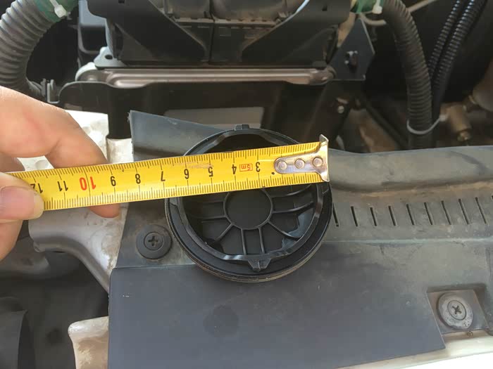

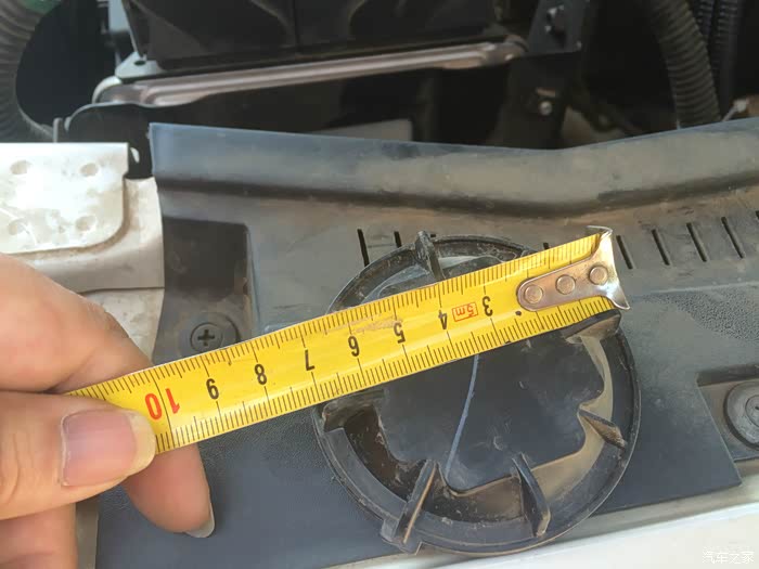

量好尺寸告诉卖家以便准确匹配
量尺寸

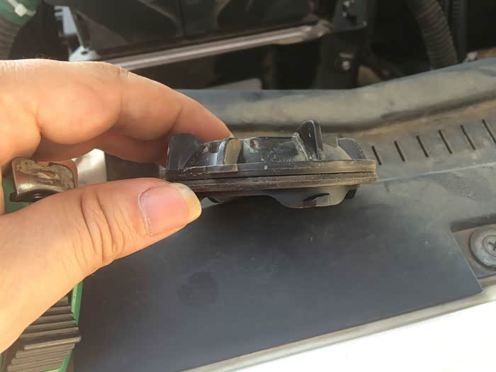

灯盖卡扣
灯盖打开内部,圈内是灯泡固定卡子
向下压在往外推就可以取下灯泡

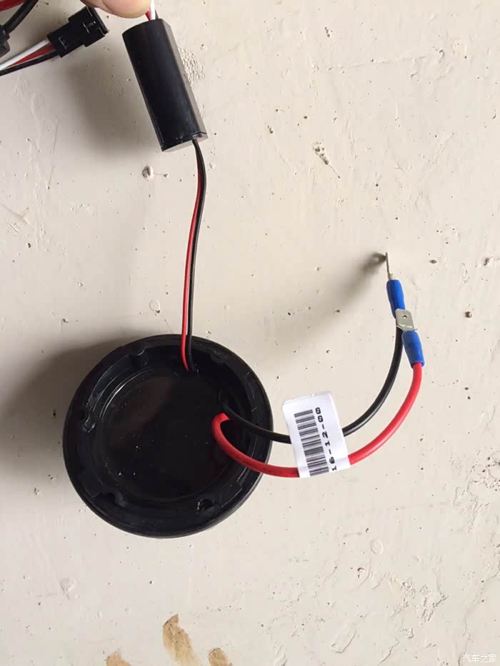

拆掉旧灯,换上HID,就4根线,2根接氙气灯泡有防呆口设计,2根接原灯座分正负极插反不亮,安定器内部有反接保护不会烧东西,不亮换插即可。
连好灯座电源
线塞进灯壳将安定器旋入灯尾

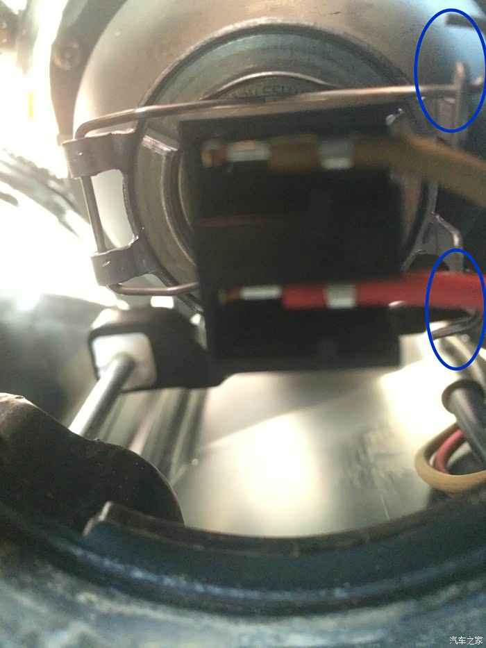

自己觉得应该是有什么东西遮住了光路行程的黑影,上网查了一些其他车友的帖子也有好多一样的情况,其实原因很简单,就是灯泡角度问题

多增加了2个角度,这样装车是可以试一下什么角度最好。
看得出哪个是原来的缺口吗?
黑带是因为灯泡电极引线瓷管导致的,如果瓷管在上方就会出黑带。
如图将瓷管转向下侧方,黑带会往箭头方向出现,但此时黑带在天空还有切线遮挡其实根本就看不出来了。也有说直接剪碎瓷管就行,HID工作电压较高,特别是启动时的击穿电压更高,所以绝缘是很重要的,就没有采样这个办法。

装上车灯透过透镜可以看到灯泡的倒像,也可以由此判断黑带出现的方向。
也有不少改灯的会以此来说原车透镜不是HID专用的,需要换透镜才行,当然价格也就上去了。
改变灯体卡口位置旋转灯后可以看到黑带消失
