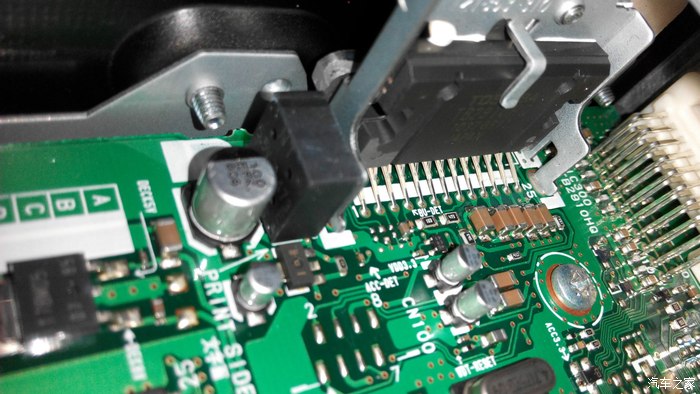

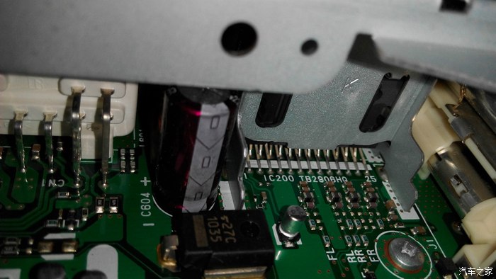

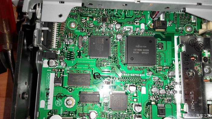

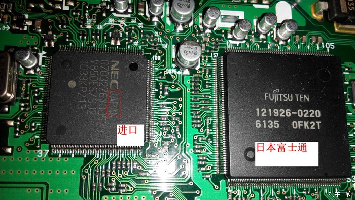

10款拆解,大量日本芯片,令人吃惊,造价很高。所以后期简配不再采用。
原装东芝功放集成IC

11款来自富士通,虽然来自名牌,虽然做工非常好,可惜声音有点刺耳,因为它应该是全频喇叭,不需要加高音就有效果,但是实在不好听。

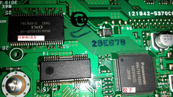

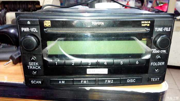

花冠历年采用的CD。
04-06同款,  07-08同款,09-10同款,11-12同款, 13款
6碟+磁带     无AUX       扩展AUX    AUX口     USB+AUX
13款拆解
11款CD和13款的基本一样,13款的多了这个USB电路。
13款CD试音中,中音突出,人声解析能力差,低音太差,不是没低音,而是低音很难听,似敲锣鼓,听多心烦。
