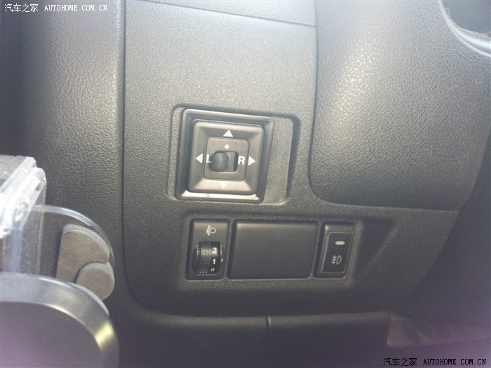

本来没想到要改电动后视镜的,无奈手动的时间长了竟然扳不动了,原因就是里面灰太大了
于是下决心改电动的。观察好久,发现后视镜里的马达和爱唯欧的尺寸一样,于是下单,到货后第二天就开始安装。
由于不是玛驰专用的,所以开关方向是反的,开关左右调节实际镜片是上下调节,但是不影响使用,就是需要适应一下改装后效果还是相当好的,性能不比原装的差

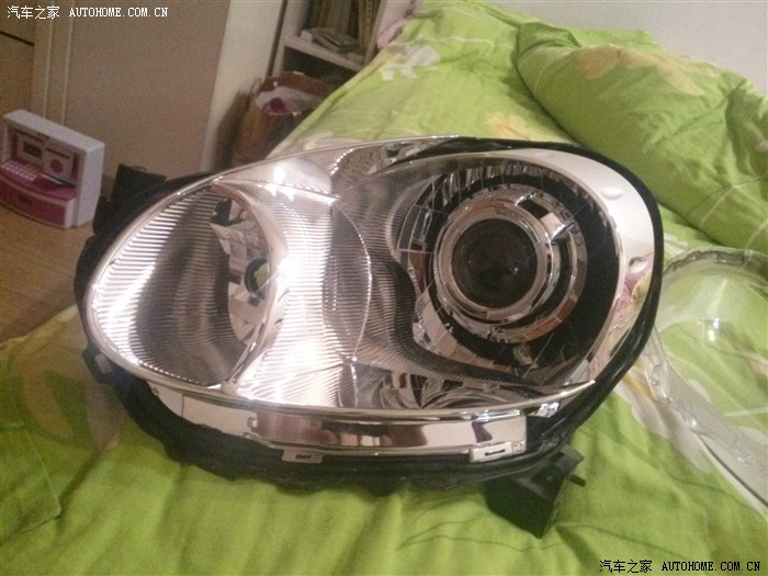

管用大灯改氙气灯加透镜,考虑好久,还是决定上国产Q5透镜,无损安装是主要原因
由于都是自己动手,所以改装过程的图片少了点,大家见谅。
下期改装预告:雾灯改氙气灯加透镜。

puffsizen 2014/04/06 07:10:32 发表在 41楼
你说左右调节实际是上下调节,难道不能把里面的马达位置转一下么?我也准备改电动,祈求解答。
像我这样装就行了,方向就对了。

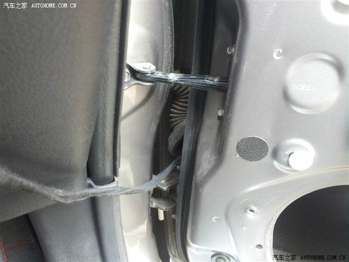

wrcf1wrcf1 2014/08/17 00:04:56 发表在 53楼
LZ 那个引线盒 是谁的 雾灯的还是电动后视镜的???
后视镜的
