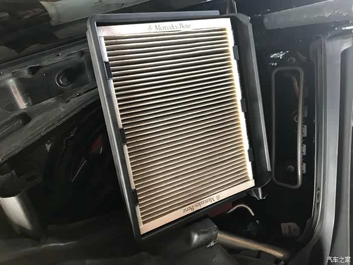

打开机盖,外空调滤芯在发动机舱左上角,拧开两个卡扣就能拿下来

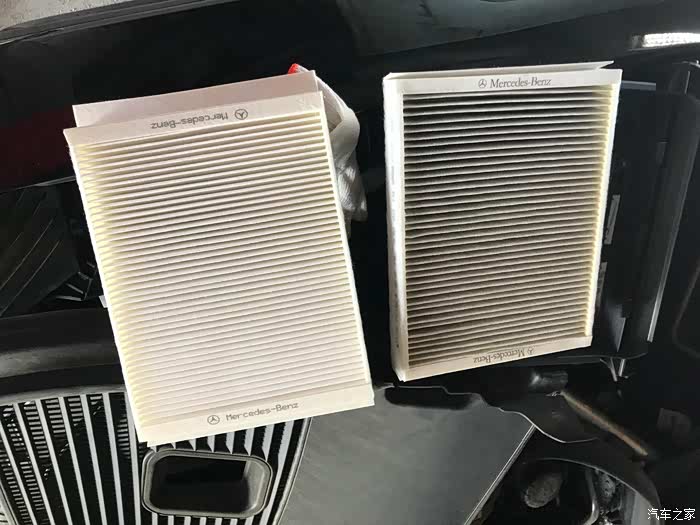

这个塑料盒是倒装的,所以侧边的Airflow↑自己判断一下,拆开方法是按住两边的卡扣就行了

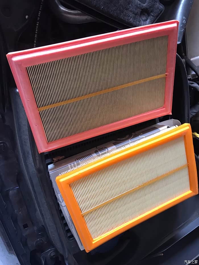

一万公里的和新的对比一下,还可以不是很脏,A保不换,自己动手省钱,何乐而不为

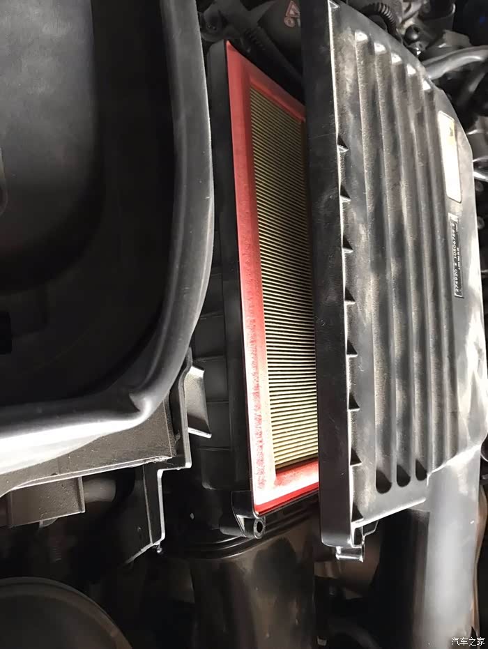

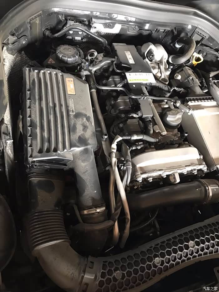

空气滤芯是这个,拧开上面两个螺丝就行了,注意上面有根线先拨出去,用力过猛拉断就得不偿失了
两个梅花螺丝拧开往上抬就行,用手拿出空气滤
一万公里对比,有点脏了(A保不换),拿出来把新的塞进去就行。然后盖上盖子拧上螺丝就完毕了。内空调滤芯不建议大家自己换,其一是两万公里换个就行,其二就是非常费时费力,还不一定能拆装好,这点功夫掏点钱可以去家近的修理店把三个换了,有兴趣的朋友可以看我发的视频教程,也可以私聊我
