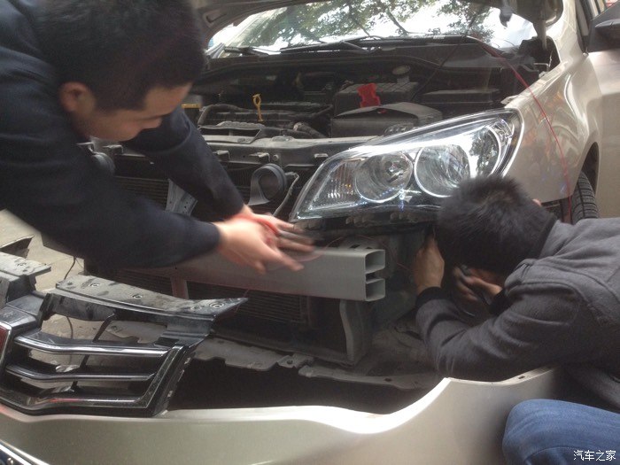

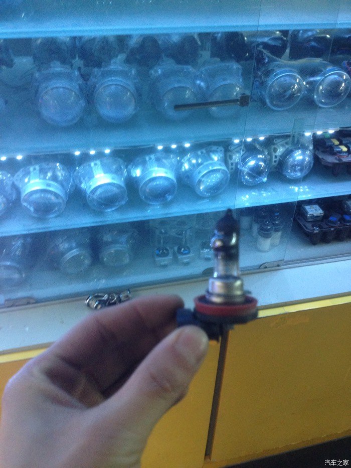

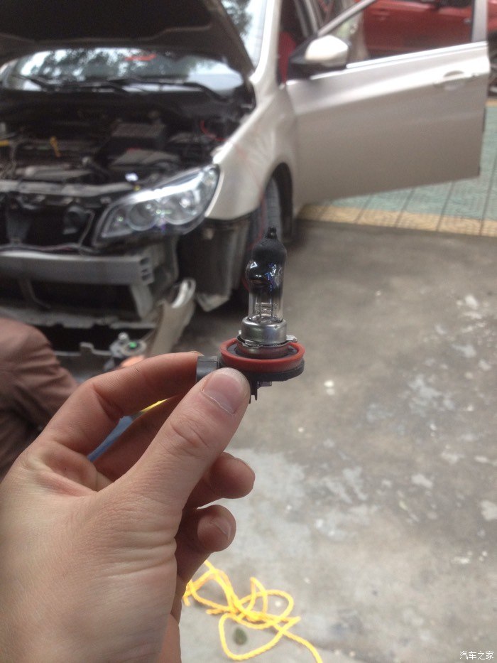

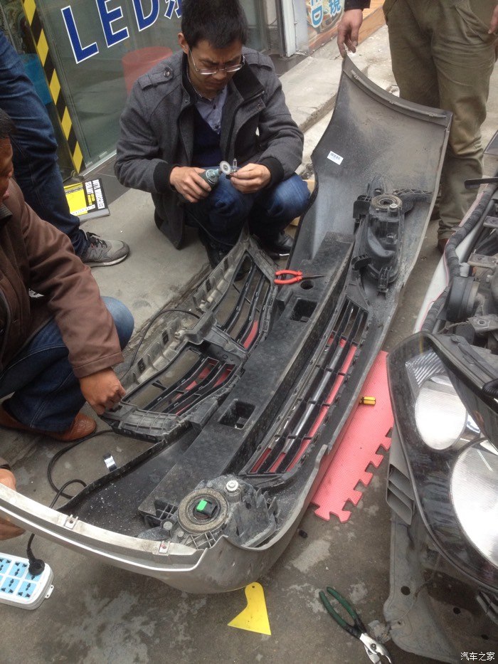

昨天发的贴有广告嫌疑,特来重发:之前买车的时候在4儿子装的前雾灯,用了没多久两个灯泡双双罢工。由于前段时间经常起雾和下暴雨,加之小区门前路段施工没有路灯,雾灯的罢工导致照明受到影响,特别是雨雾天气行车隐患增多,所以下定决心换灯泡。在车友推荐下,来到本地一家专业改灯工作室,老板年纪不大,很热情,我说明来意后立马开始拆保险杠,施工过程见图片。需要说明的是走线,我没有和上次装的时候一样接小灯,另外在Tb上买了线束,接的后雾灯开关(盖子撬开把线拔出来,大红色的那根就是,忘了拍照,见谅),说了这么多,上图!

发表于 2015-3-27 11:46:09
lixipn 2015/03/27 11:38:22 发表在 5楼
换雾灯要拆保险杠?前轮前面那里的防泥板拆三个塑料罗钉,手伸进去换就行了,我都自己换的,太方便了,用的着那么大动干戈吗.
哥们,不拆怎么布线?

发表于 2015-3-27 21:50:02
lixipn 2015/03/27 12:54:15 发表在 8楼
哦,你是改装啊,我以为你只是换灯泡呢.
嗯,接到后雾灯开关上的
[ 本帖最后由 无畏号潜水艇 于 2015-03-27 21:50:02 编辑 ]
