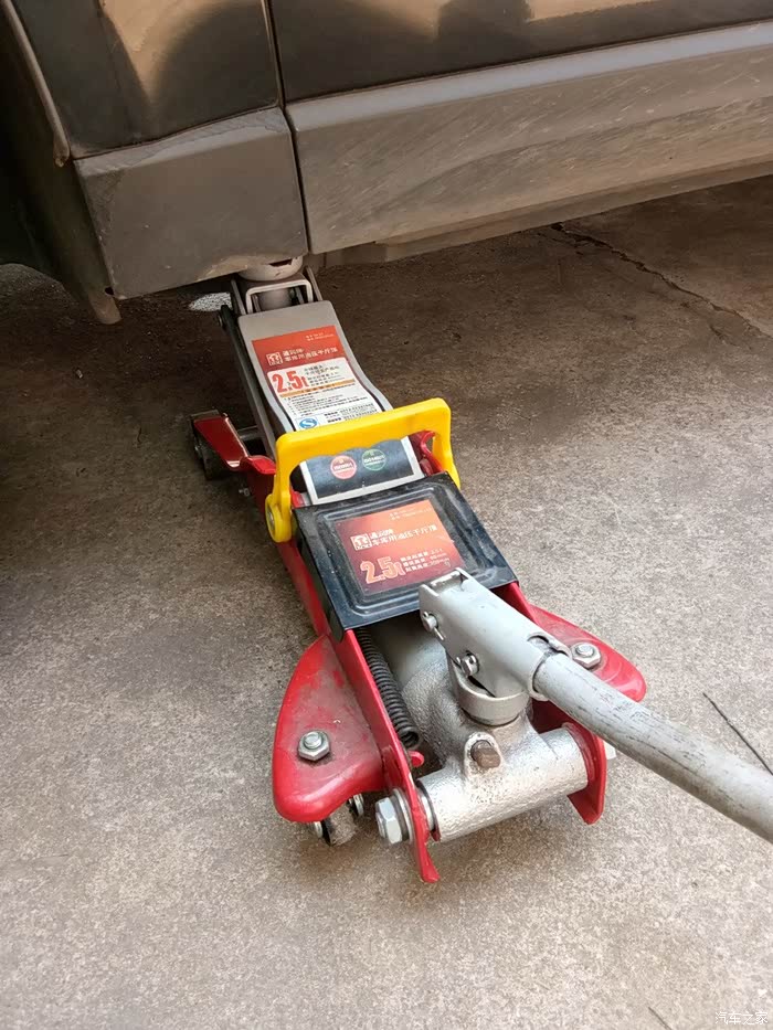

先把车子顶起来

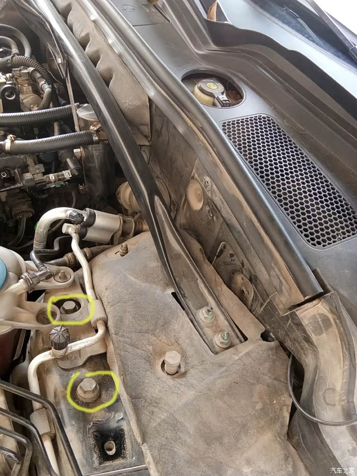

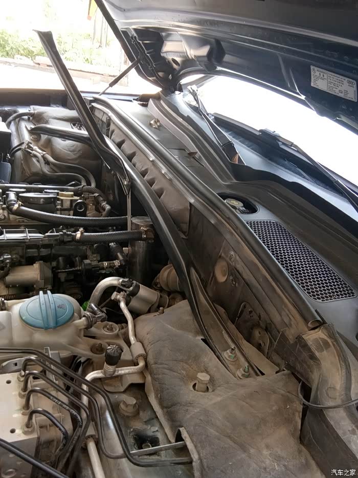

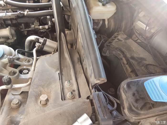

上面塔顶4个螺丝。需要把细的铁杆子松掉个螺丝转上去了才能拧。
2个就在外面。

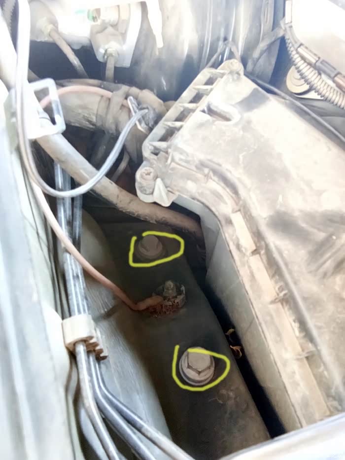

还有2个是在护板的下面,需要把护板打开。这个塔顶的螺丝需要用16mm的套筒扳手。里面2个而且是需要套筒加长了才能拧的到。身边正好没这个尺寸的,怎么办呢。只能用17mm的拧。外六角的大1mm问题不大。成功拧下。

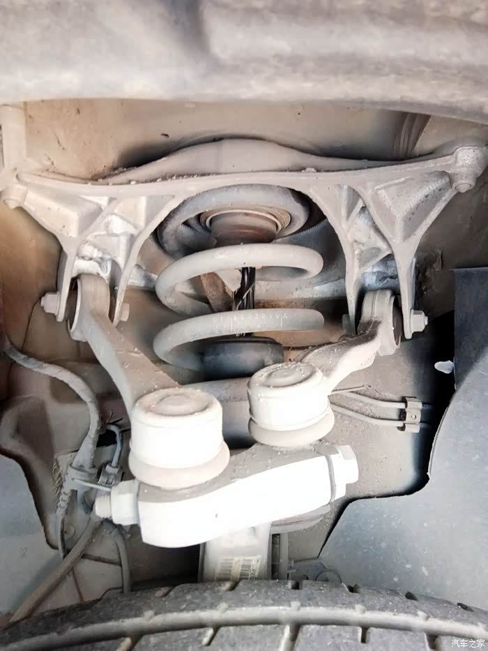

下面需要拆的是,上摆臂连杆,前稳定杆连杆,避震下座螺丝,电调避震插头。
全部拆了后,试了几次,不大好拿出来,避震底座的支架比较长,有点碍事。还有刹车油管,传感器线挡着。
最后把上面的小连杆也拆了,前稳定杆的拉杆也拆了,才拿下来
