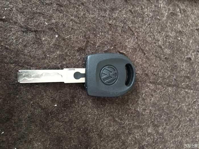

第一步、找到机械钥匙,拆了它
方法很多,但是我个人不推荐暴力拆解,有热风枪最好。我是使用美工刀拆解的。

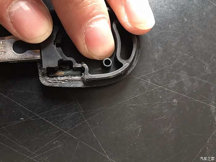

找到机械钥匙,撬开塑料,会发现钥匙右侧有个小小芯片
然后用美工刀按照图示切,划,消慢慢的切掉塑料,这个方法费劲,也可以使用热风枪烤,里面的芯片就是发动机防盗芯片,非常牛,后面会解释。但是芯片是玻璃保护,能划但是不能硬翘,否则后果不堪设想。

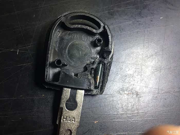

还好有全尸,结果完成了,芯片的耐火性还是不错的,给个建议,我烧软了塑料用美工刀一碰就下来了,然后把芯片表面的塑料弄干净就可以
就是这个费老大劲了。
合上盖子,还可以开锁,但是不能启动,因为没有发动机芯片。插入可以启动电气系统,但是不能打火,这个钥匙就留着预备吧。
插入去掉芯片的钥匙,芯片就在烟灰缸里面的塑料袋里

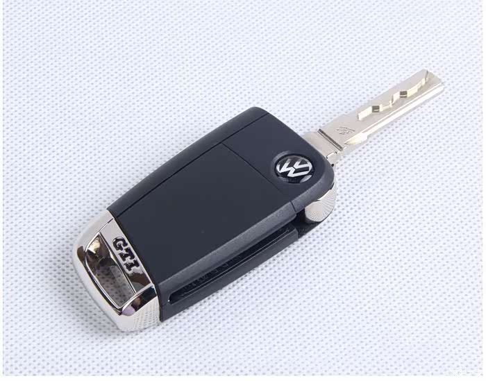

第二步,购买钥匙,拆开钥匙,装入芯片
某宝购买的钥匙,加上开齿178,这个叫经典款,我觉得挺有质感。钥匙今天到位。然后拆解,腾讯有拆钥匙视频。
到这一步,把芯片放入这里的红色区域,可用双面胶,也可以用不干胶,我用的不干胶,粘好,合上,恭喜你,这是一把可以启动汽车但是没有遥控功能的钥匙
