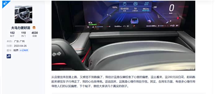

上个帖子,我说了“在用车方面有很多因为心理作用导致车主的认知偏差”。比如我,没有换胎前,一直觉得车子有轻微跑偏,换了新胎上4S店四轮定位仪检测,所有定位参数都正常,不用调整。从4S店出来在路上,马上感觉不到车子跑偏。这其实就是非常典型的用车心理作用。

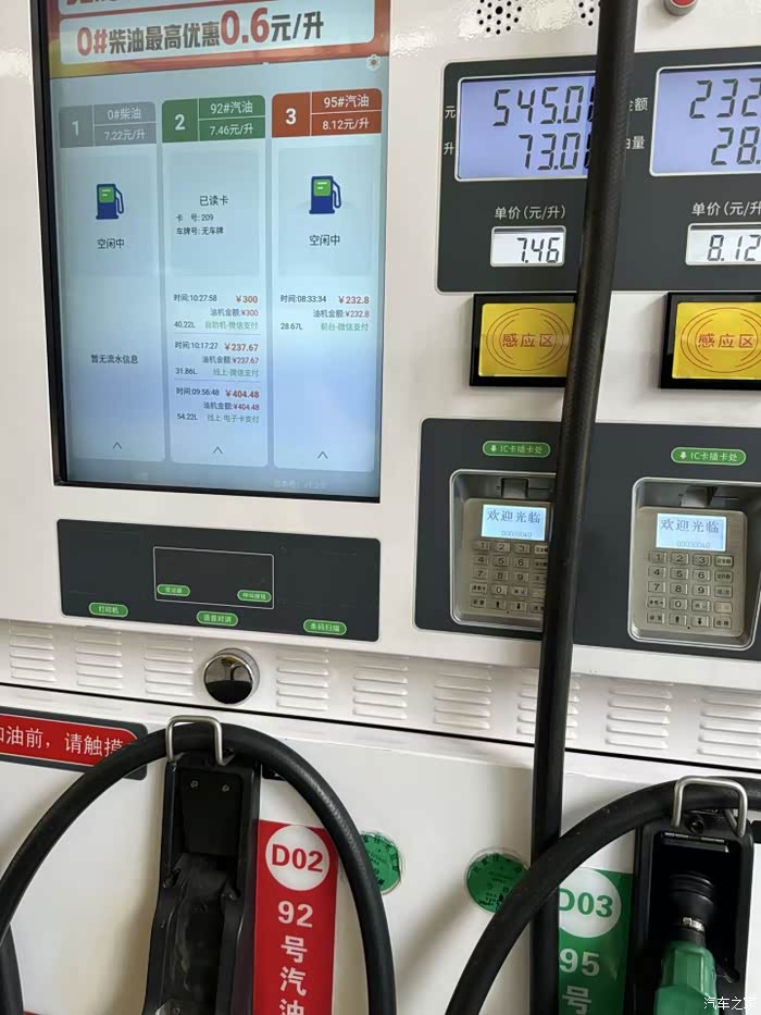

从提车到测试前,我的锐界L混动一共跑了15.6万公里,一直加92油。为降低油箱里92油的影响,加95油前,特意把续航跑到只有7公里才加油。一共加了73.06升95号汽油,按官方75L油箱计算,剩余92油占比只有2.67%,对测试结果影响很小。为让发动机ECU适应不同燃油,加完95号汽油跑了超过300公里才做测试。

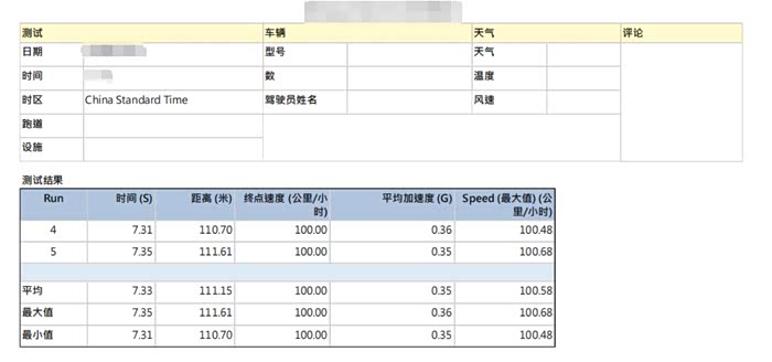

先来看不同燃油标号对动力性的影响。锐界L混动加92油做了两次测试,成绩分别是7.31秒和7.35秒,两次只相差0.04秒,符合测试一致性原则,平均加速7.33秒。
加95号油两次零百加速成绩分别是7.32秒和7.31秒,相差0.01秒,同样符合测试的一致性原则,平均成绩7.315秒。比加92油快了0.015秒,大约相差0.2%。0.015秒是15毫秒,这个时间短到超出了人类神经与肌肉的生理极限,不用仪器测试根本无法感知。那些加95油觉得动力增强的,你确定不是心理作用?你的灵敏度和仪器一样准?如果真如此,那你就是具有特异功能的“超人类”了。

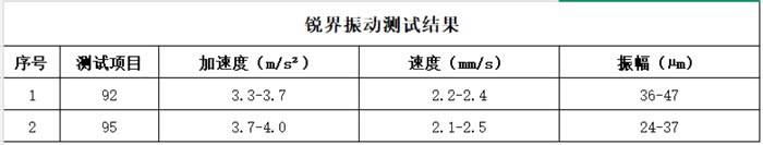

看完动力性能测试,再看不同燃油标号下,发动机振动的测试数据。
振动测试仪主要从三个维度解读发动机的振动性能,加速度、速度和振幅。加92油,发动机振动加速度范围比95油低了0.3-0.4;振动速度92的油比95的油低值更大高值更小,但平均值相同,都是2.3;振幅方面,92油比95油低了10-12微米,看起来似乎差异很大。但振幅单位是微米,10-12微米就是0.01-0.012毫米。
一根细头发丝直径40-60微米,一根粗头发丝直径超过100微米,10-12微米只有细头发丝的1/4。如此细微的振幅,再经过发动机机脚胶、座椅等减震,才会传递到人体,你确定能感受到?这不是心理作用?

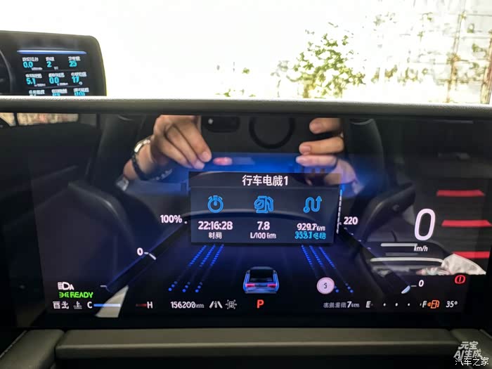

自提车到现在一共加了190次油,只有一次加95油,其余全部92油。加95油跑了929.7km,用时22小时16分,平均速度41.74km/h,消耗了73.06L油,表显油耗7.8L,实测油耗7.86L,误差0.74%,说明表显油耗很精准。
