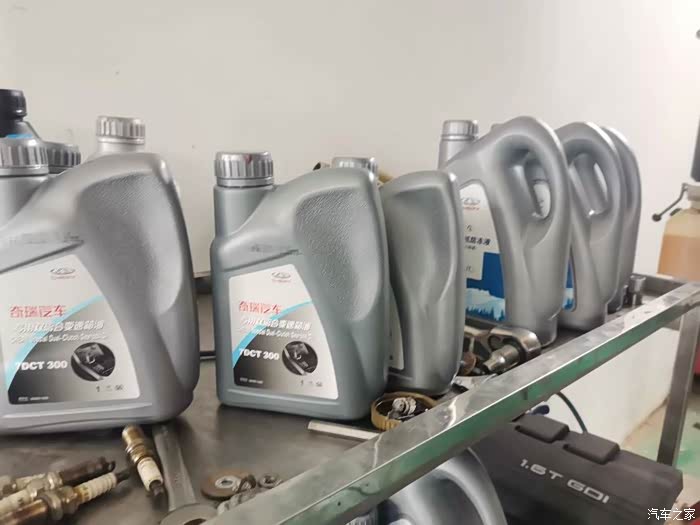

保养所需材料展示。
原厂变速箱油,重力换油实际需要4桶。
按说呢,循环机换油更彻底,但是成本太高,一次价格相当于重力换油两次。双离合变速箱,可以重力换油间隔里程短些,奇瑞匹配的东西,耐用性还是不错的,尽可放心。

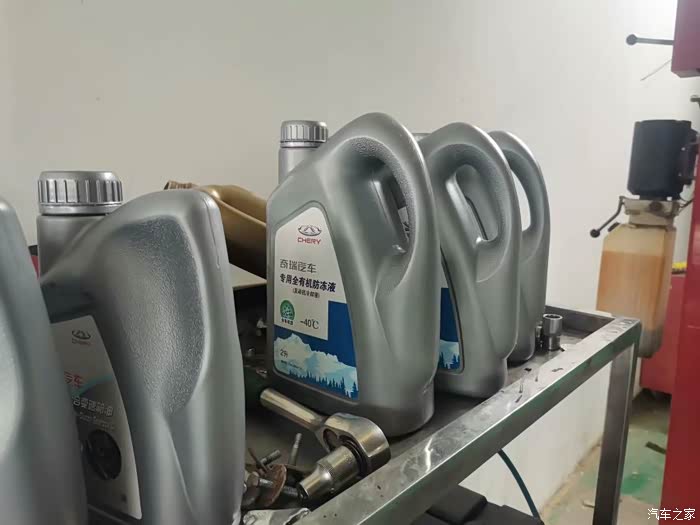

原厂红色有机防冻液,实际用了两桶半。

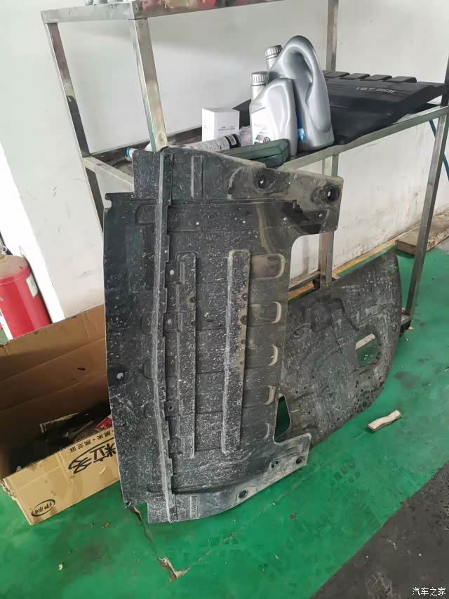

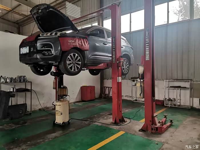

举升起车辆,拆卸发动机护板,因为护板虽然有放油口,但是挡住了变速箱油加注口和防冻液排放口。
原厂金属护板,新车时和踏板一起装的,走烂路时避免了直接剐蹭发动机和变速箱,我觉得如果有事走烂路还是很有用的。

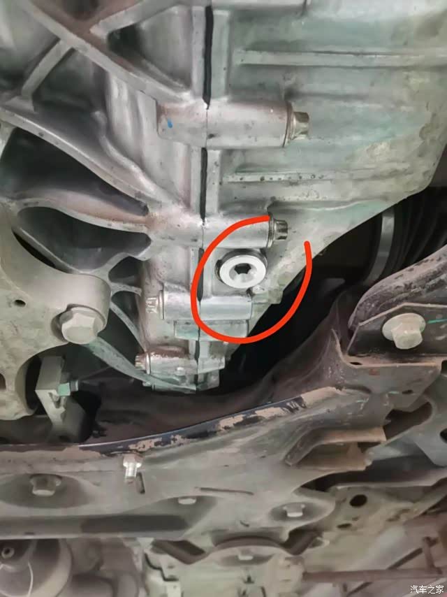

变速箱油的放油口在底部,加注口在中部内侧,都是内六角的螺丝,图示位置是放油口。
变速箱油的放油口在底部,加注口在中部内侧,都是内六角的螺丝,如图是加注口。

变速箱油在举升车辆,放防冻液时同步放油。我拍照片晚了,我换油的里程不长,但是油液还是有些变色了,因为接到大废液桶,没机会检查废油里有没有金属碎屑,但是以前换手动变速箱油时,我从接废油盆子底部见到过一些细小的金属碎屑,闪闪发光,双离合变速箱,齿轮一样需要磨合,我想有碎屑也是不可避免的,而我提前换油的的目的就是排出部分磨损碎屑,免得它们随着油液搅动,对机械结构二次损害(当然很轻微)。
