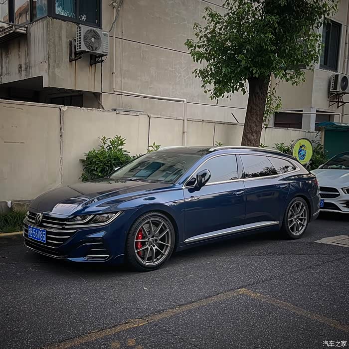

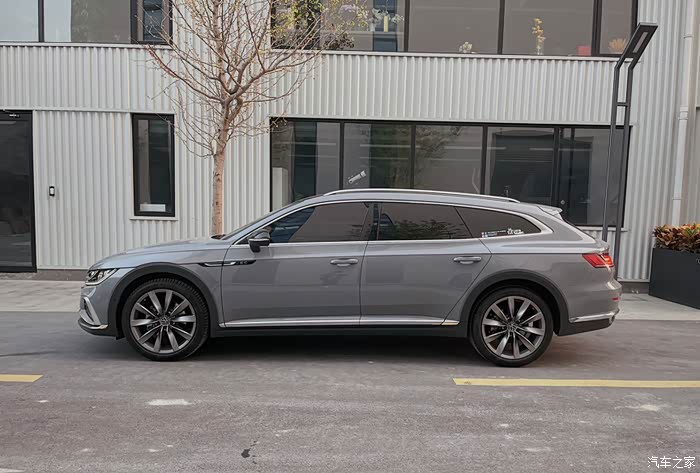

刚买完车的时候完全没想过改装,原厂开开也很舒服。开了半年,感觉原厂的刹车实在是太软了,避震也太高,suv的悬挂高度,有点翘屁股。稍微激烈驾驶就拉不住车身。那就开始改吧。
一开始就想改刹车和避震,避震直接盲选的st-xa,确实很香,目前阻尼设置前10后10,走街代步感觉刚刚好,父母坐我车也不会觉得悬挂硬,很稳,过起伏路面一下就拉住车身,侧倾控制一般,和kw v3有差距,毕竟少了低速压缩可调。唯一的缺点就是太低了,按质保最高的高度安装,前1指,后1.5指,通过性略差一点。总结就是平时偶尔激烈驾驶完全够用,万在元内的避震中性价比很高。
刹车一开始改的dixcel m皮配dixcel sd盘加gd钢喉。前后一套下来也不便宜。没改卡钳是因为原厂轮毂不加垫片的话,市面上大部分刹车卡钳都躲不过,我又不想加垫片,而且当时觉得原厂的轮毂很好看,主要也没钱换轮毂,就选择了盘片升级方案。效果不错,制动力大大提升,再也不是软脚蟹刹车,低粉尘无异响,缺点:脚感一般,不够线性,毕竟原厂单活塞卡钳,但是走街妥妥够用。

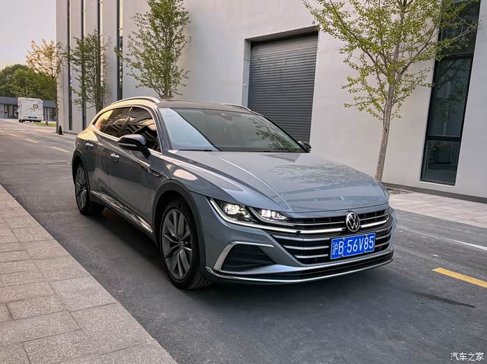

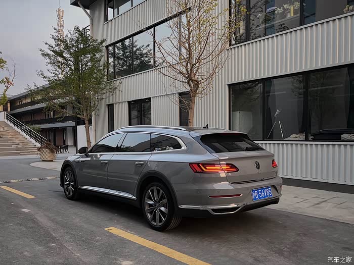

改完避震和刹车,由于车身降低,轮子都有点缩在轮眉里面,黑色的塑料轮眉更加明显,攒了一个月工资把轮眉去除。
去轮眉可以选择副厂R杠或者原厂三厢包围。我自己对完整度的要求很高,选择改原厂三厢的包围,价格也更贵。效果还不错,但是吧,那个油漆做的色差有点大,原厂的星空灰确实很难调,看的我如鲠在喉,过了一周就去贴改色膜了😓如果有想去轮眉的车友果断选择不喷漆直接贴膜吧。
贴膜品牌选的秃鹰,颜色:水晶天际蓝。我只喜欢蓝色。贴完直接备案,交警估计也没注意到我把轮眉去了以后换颜色也打算换蓝色系,我喜欢蓝色。

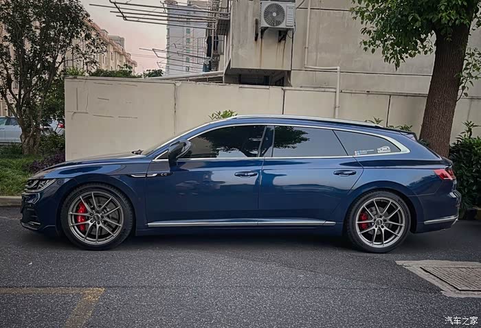

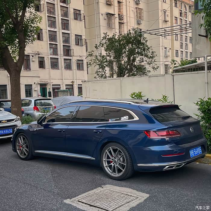

本来想着差不多可以了,但是改装吧,真的会上瘾,后面天天没事就看轮毂,rays bbs这些太贵,也不想搞来图定制,攒了点钱准备上facewheels fw1011,价格也不便宜,差不多1.5w,想想咬咬牙上oz吧,穷什么都不能穷轮毂🤔后面选了 oz leggera hlt
数据:19 8.5 38,不是齐边数据,要齐边可以选30的et,但是齐边必蹭内衬,我不喜欢蹭内衬。换完轮毂整辆车都轻快了好多,原厂轮毂单个13公斤,oz单个10公斤不到一点。油门响应都好了很多。爽!
首保完感觉发动机声音更吵了,感觉一汽的原厂全合成机油真的垃圾,高转无力,声音粗糙,油耗还高了,用了3千公里实在受不了了,果断途虎下单超金美孚0w20。用0w20是因为想要有质保只能用vw508认证的0w20机油,超金除了贵没毛病,我知道欧版esp和超金一样,价格便宜很多,没渠道不敢搞水油,老老实实用国行超金吧。换完机油发动机声音小了好多,转速爬升更快更有力,舒服了😌
改完轮毂就想动刹车了,里面太空了[捂脸]ap官方套太贵了,国产的话想改硬速。但是硬速的刹车片粉实在是太多了,摩擦系数也一般。后面听说国产刹森给硬速出了刹车片,有个低粉尘高摩擦系数配方叫dr,不过还在测试阶段,没有上市。618硬速有9折就打算先试试水,让改装店老板订了套cs6配刹森dr刹车片。我相信以后dixcel会给硬速出刹车片的。装完效果不错,脚感比原厂好太多了,一点就有制动力,舒服,不过粉还是稍微有点多,脚感和制动力相当舒服。用了一周脚感有点变软了,和ap还是有差距的。算是一套比较有性价比的刹车升级方案,万元内搞定。而且cs6颜值也很高,把19寸轮毂塞的满满当当。帅的一批
618看到京东米其林轮胎折扣不错,又入手一套PS5,再见原厂的溜冰鞋P7🥹
