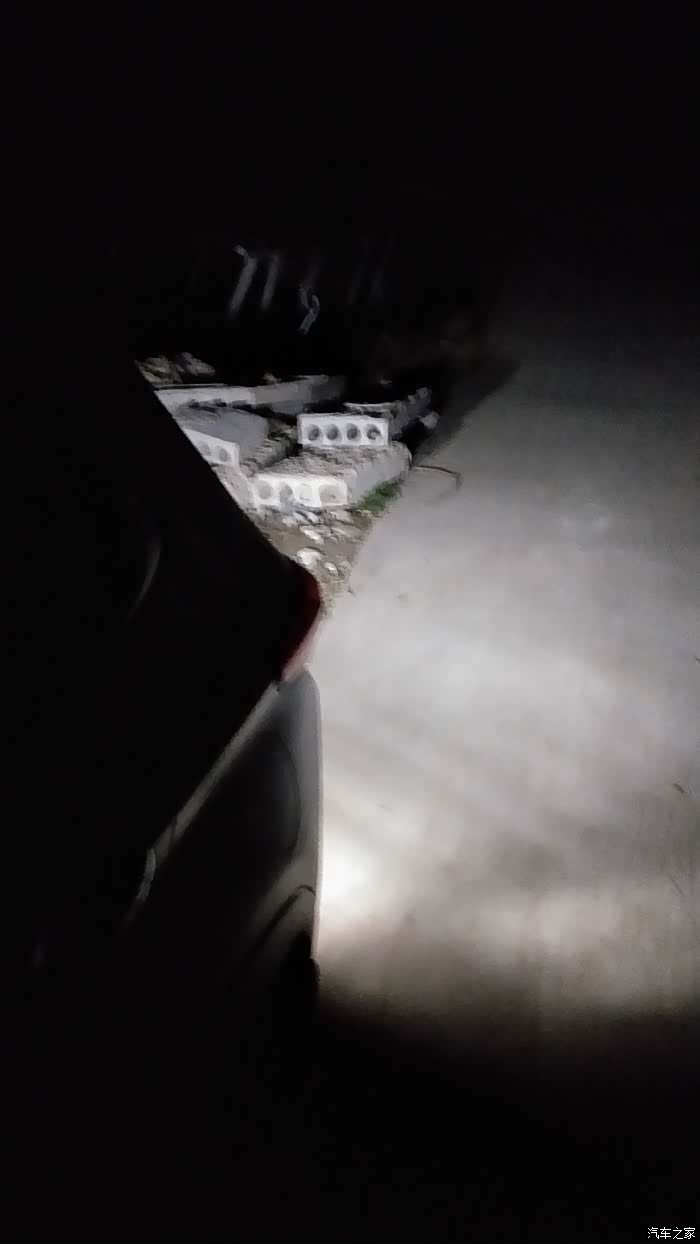

首先倒车灯型号是1156各位记好了  1156  淘宝随便买  我就不发我的led灯泡图片了  以免有广告嫌疑
晚上的效果图  在此强调一点  晚上是有点刺眼  但是在城市路灯下面一点也不会刺眼   各位不用担心影响别人
晚上倒车非常的清晰  效果非常好  晚上倒车再也不虚了
效果
车里摄像头的效果
下面告诉大家怎么自己动手换  随便找个东西  扔地上自己躺上去就可以看到倒车灯了
直接用手把他拧掉大概可以拧四分之一圈  第一次可能有点紧  大家不要担心
安装时记好位置  再拧上去就好了
