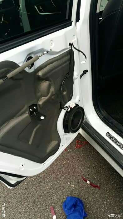

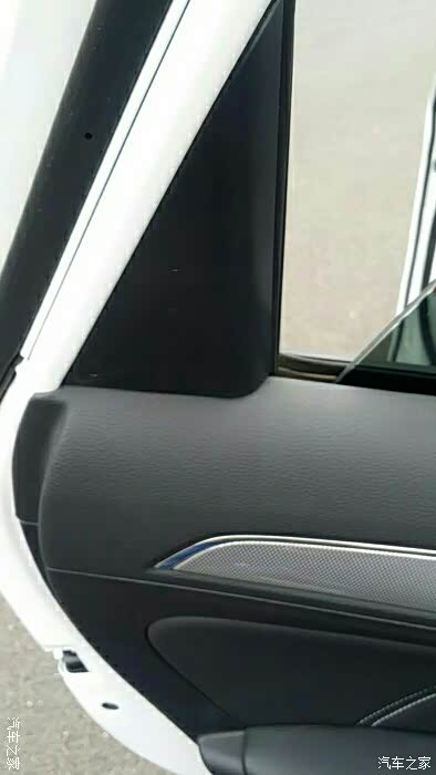

拆左门饰板
专用撬板不好用,用一字起包抹布还好用些……
这个位置也要撬下来……
撬下来的三角板
左后门原车吸音棉……
原车隔音防尘板
原车后喇叭,防淋水罩也有……防震垫圈也没少……
喇叭正面……
止震施工……边干活,边照相……用卖家送的滚子压实……
门内止震
厂家贴的止震
喇叭后面门板内做了止震再贴吸音棉,最后贴隔音棉…………
比着原厂隔音防尘垫裁门内止震垫,也是第二遍隔音……
第二遍完成

拆开右后门内饰板
内饰板
拆右后门原厂隔音板
门内原厂止震…………面积好小
做好隔音的喇叭腔位
加隔音圈
门内止震完成
新修没开放的马路边施工…………
第二遍隔音完成……
加吸音棉
高音头同样覆盖…………
取下三个扣子
最后一步装归位
上好扣子,完工
今天二门用时二,三个小時,比头次做前门快多了……
止此,四门带尾门、尾厢,全部施工完毕,跑了一段路,很明确的告诉大家,后面安静多了,再也沒有那种轰轰的响声了,一加速,基本都是发动机的咆哮声和风噪了…………!
