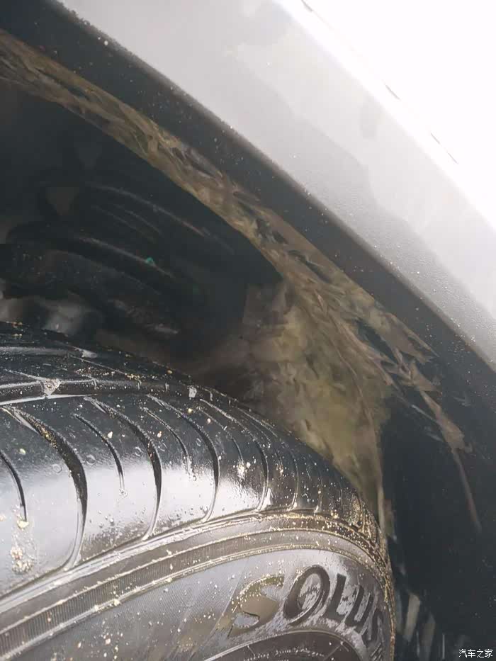

进气口进沙子的简易缓解办法(不改装进气管路)

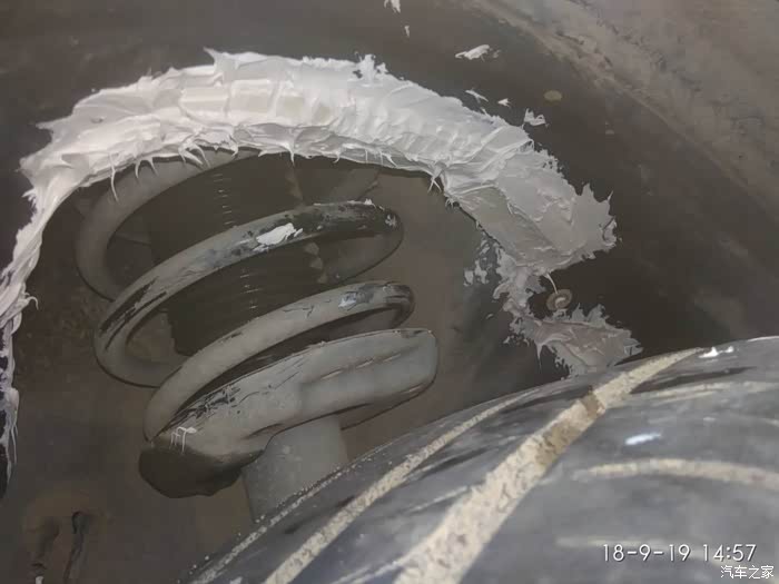

打开空滤盒子一看,里面一层细沙。进气管的管路设计肯定是有问题的,但是改装进气管太复杂。我分析了沙子的来源,是由轮胎甩起,通过挡泥板和大弹簧之间的缝隙进入发动机仓,从而进入进气管的。最简单的解决办法就是用胶带把挡泥板和大弹簧之间的缝隙堵起来。
前天下雨,我出去跑了一段路,发现进气口位置没有泥水的痕迹,说明这个办法是有效的。

晨曦迟暮 2018/09/19 08:54:45 发表在 地板
可以给进气口加装沙网 蚊帐那种就行
下雨天轮胎甩起的水雾挡不住啊

lzw83 2018/09/19 15:53:23 发表在 5楼
之前我也想着怎么把这颖给封起来,考虑过搞隔音绵,但一直没动手。今天看到你居然用封箱胶布就搞了,我也行动起来
你这个办法好,有时间去买瓶黑色玻璃胶糊上

xshch100 2018/09/19 17:08:15 发表在 6楼
这样应该不影响进气吧?
有影响,原先的进气是泥、沙、土、尘、水、一起进,现在只进干净的空气
