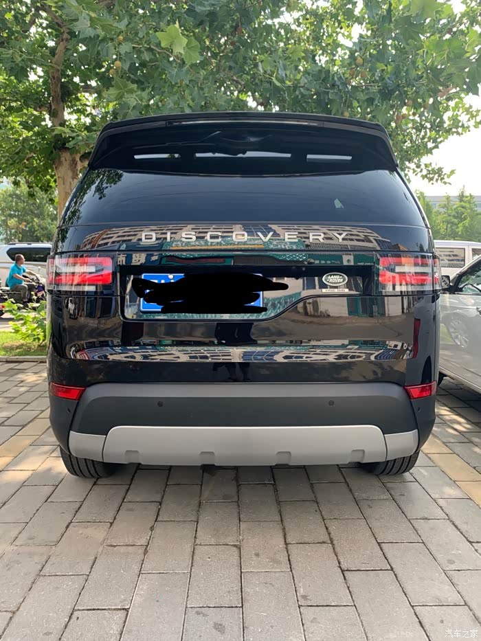

全新发现18款Hse,提车将近1年,跑了9千多公里,还算幸运,车况一直很好,没有任何问题!时间久了总感觉发现5后屁股缺少点阳刚之气,不管新发现怎么改发现系列也是有着越野基因的。救援别车也不方便,需要先拆掉后盖板才能露出拖车钩(原车后面那块盖板并不好拆卸,那天想拽其他抛锚车,盖板费好大劲没拿下来😓)。加装拖钩,改AT胎应该是最好的选择。今天先把拖车钩加装上,AT胎方面正在做攻略,以后再慢慢改!这个北美版拖车钩就是我想要的,稍微比车身长出4~5cm,其他钩子长出原车太多,累赘,不好看!个人比较喜欢这个北美版短一点的。
改加之前

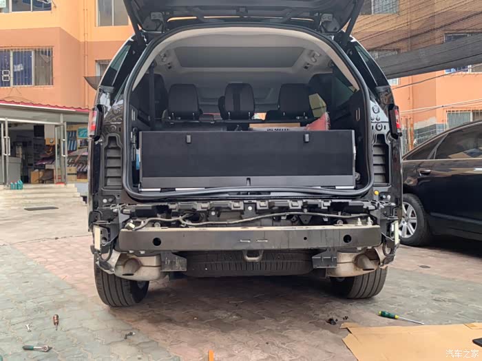

拆下护板,原车防撞梁比较薄

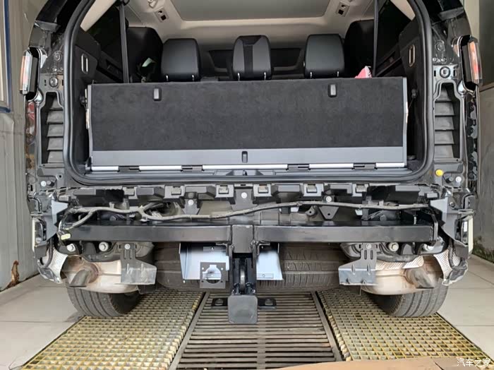

换北美版防撞梁(原车原孔位),30kg,(原车10kg)看着就结实!

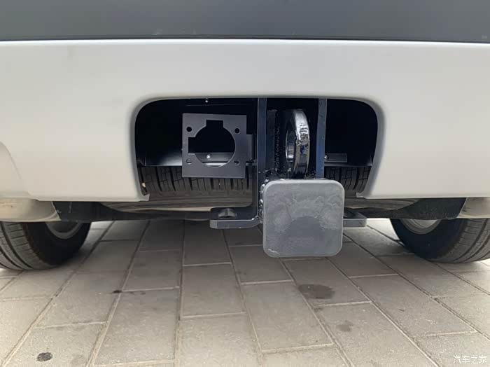

这个电源插孔改天买配件堵上

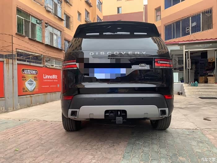

装完以后效果,个人感觉效果好很多!

发表于 2019-7-23 20:15:20
飞鱼81 2019/07/23 19:14:02 发表在 5楼
护板也是换掉了么?
好眼力,是的,一起换掉了
