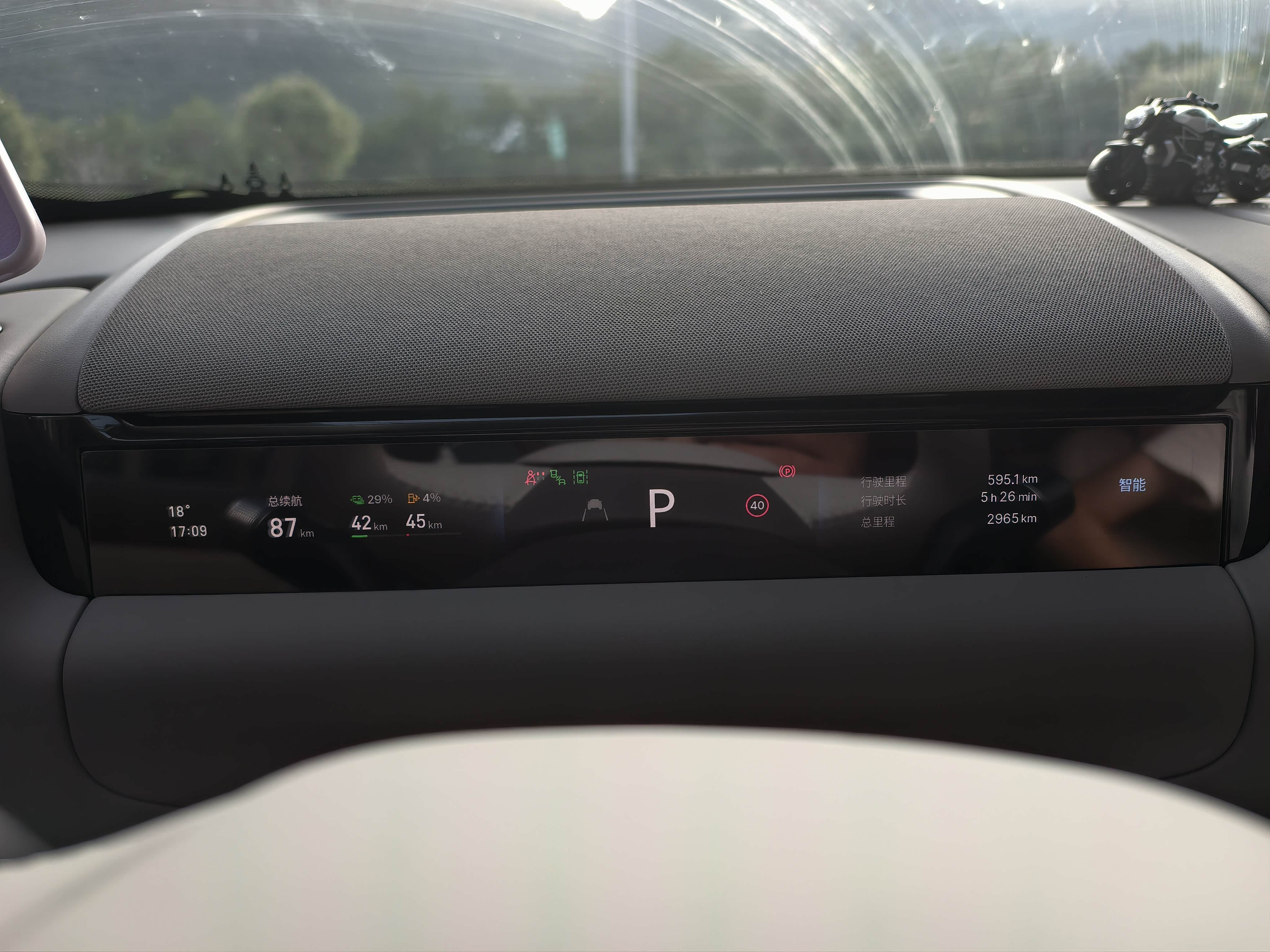

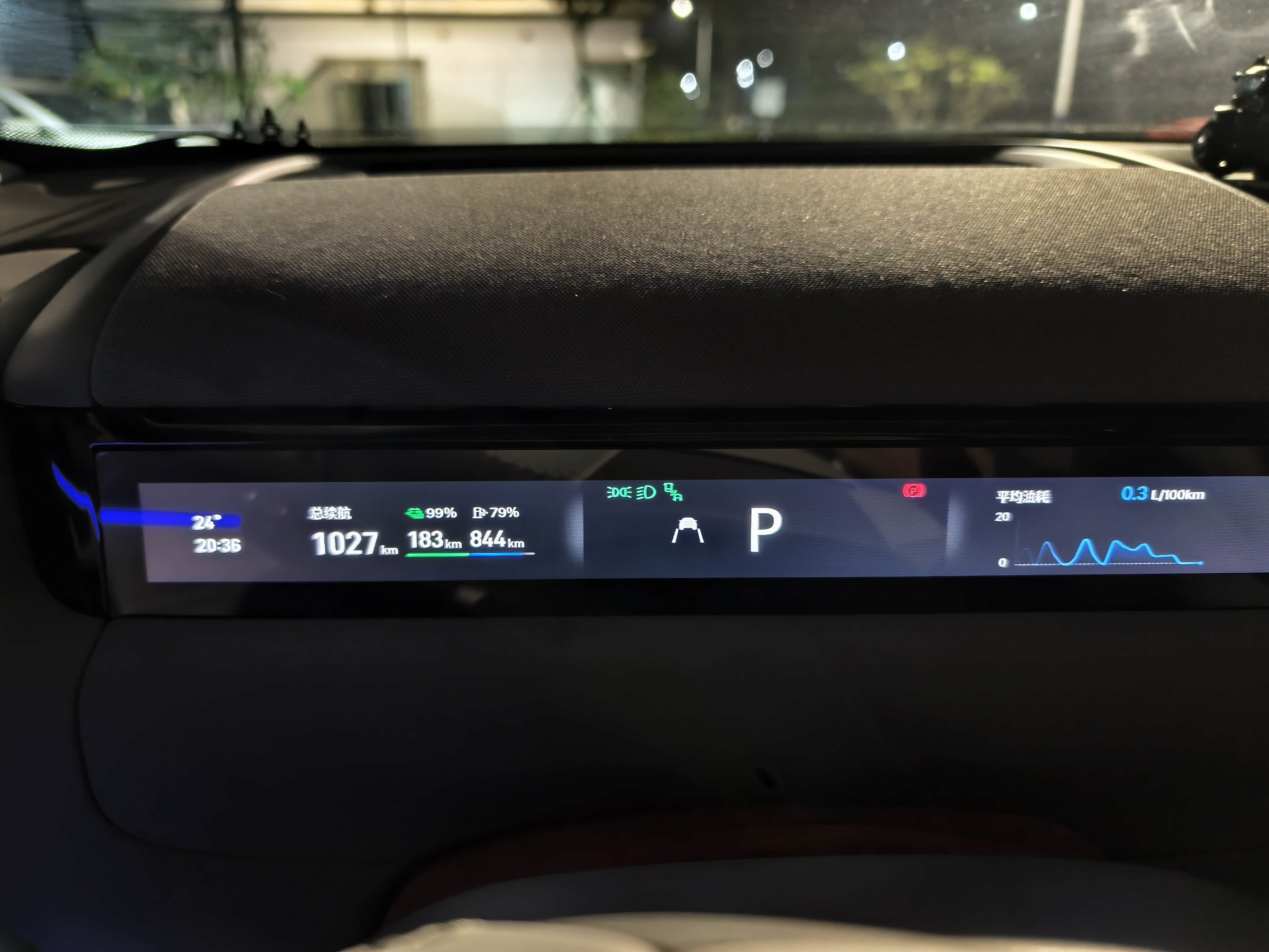

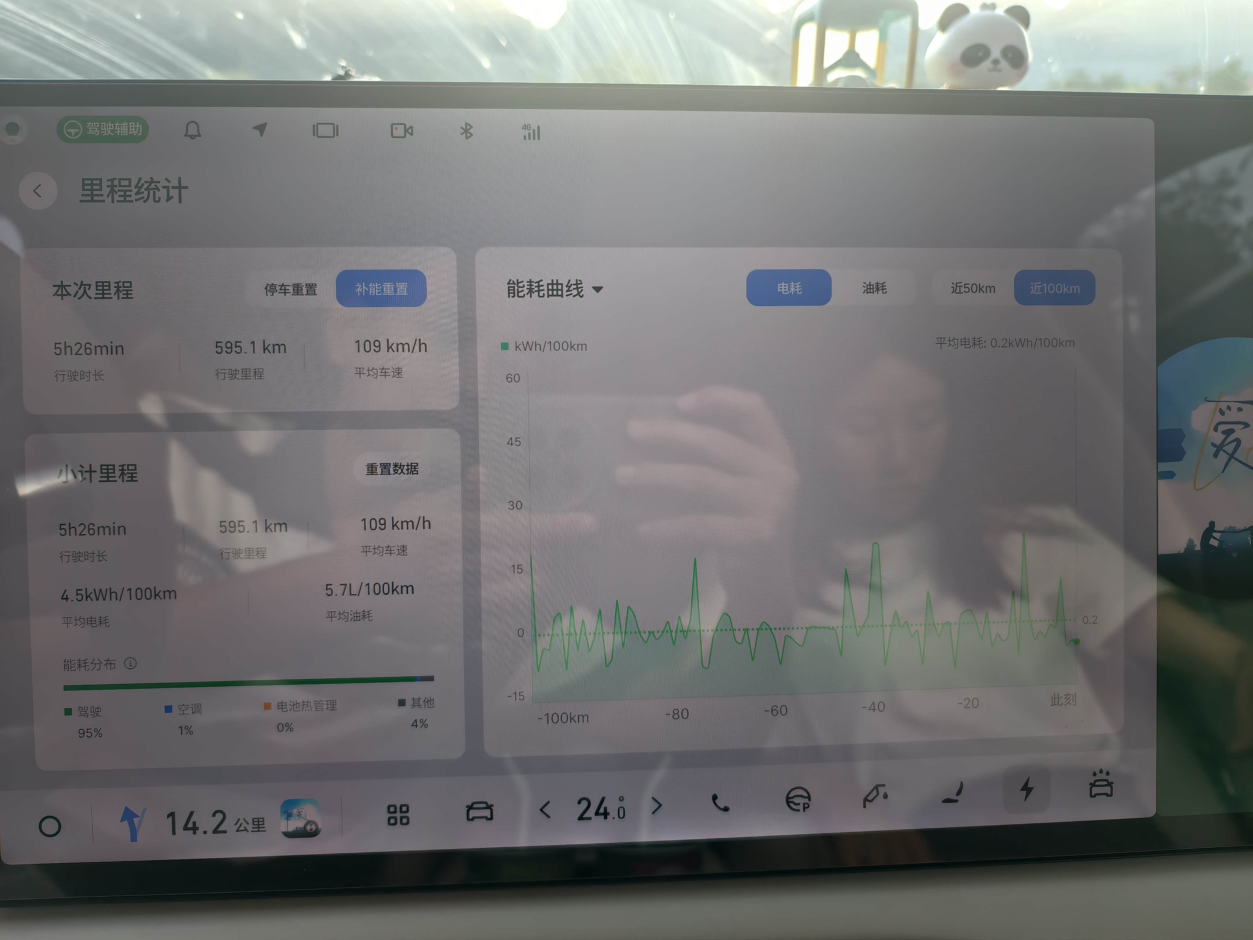

开车是满电,油箱剩余79%,综合表显里程
1027km,平均车速109km,最终开到595km结束加油,表显剩余公里数87km。综合油耗5.7L/km,电耗4.5kwh/km。
2、续航达成率
经过本人测试,纯电续航满电表显185km,实际续航最多130km。剩余30%保电模式,显示剩余续航40km。达成率94%。(具体看个人习惯)
油耗情况,开车是油箱剩余79%约47.4L,结束时油箱剩余4%约2.4L,纯油行驶595-130=465Km,(47.4-2.4)/465*100=9.67L/Km。
综合续航达成率595/1027=57%

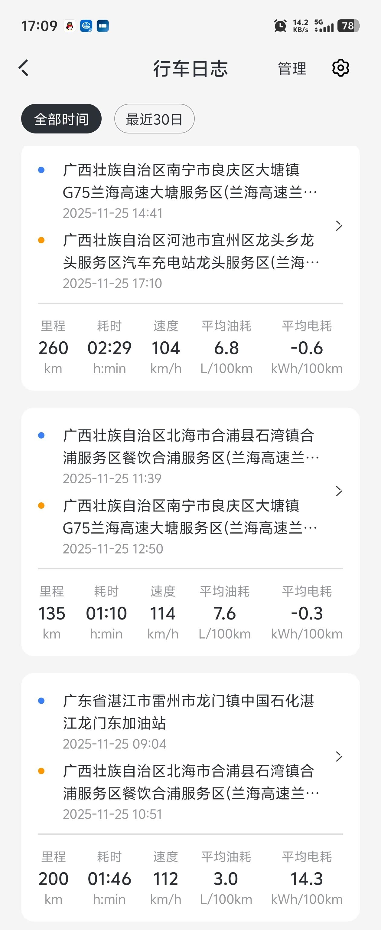

3、每公里花费
本人分别计算了来回高速加油充电费用合集,综合每公里花费小于0.5元/Km。

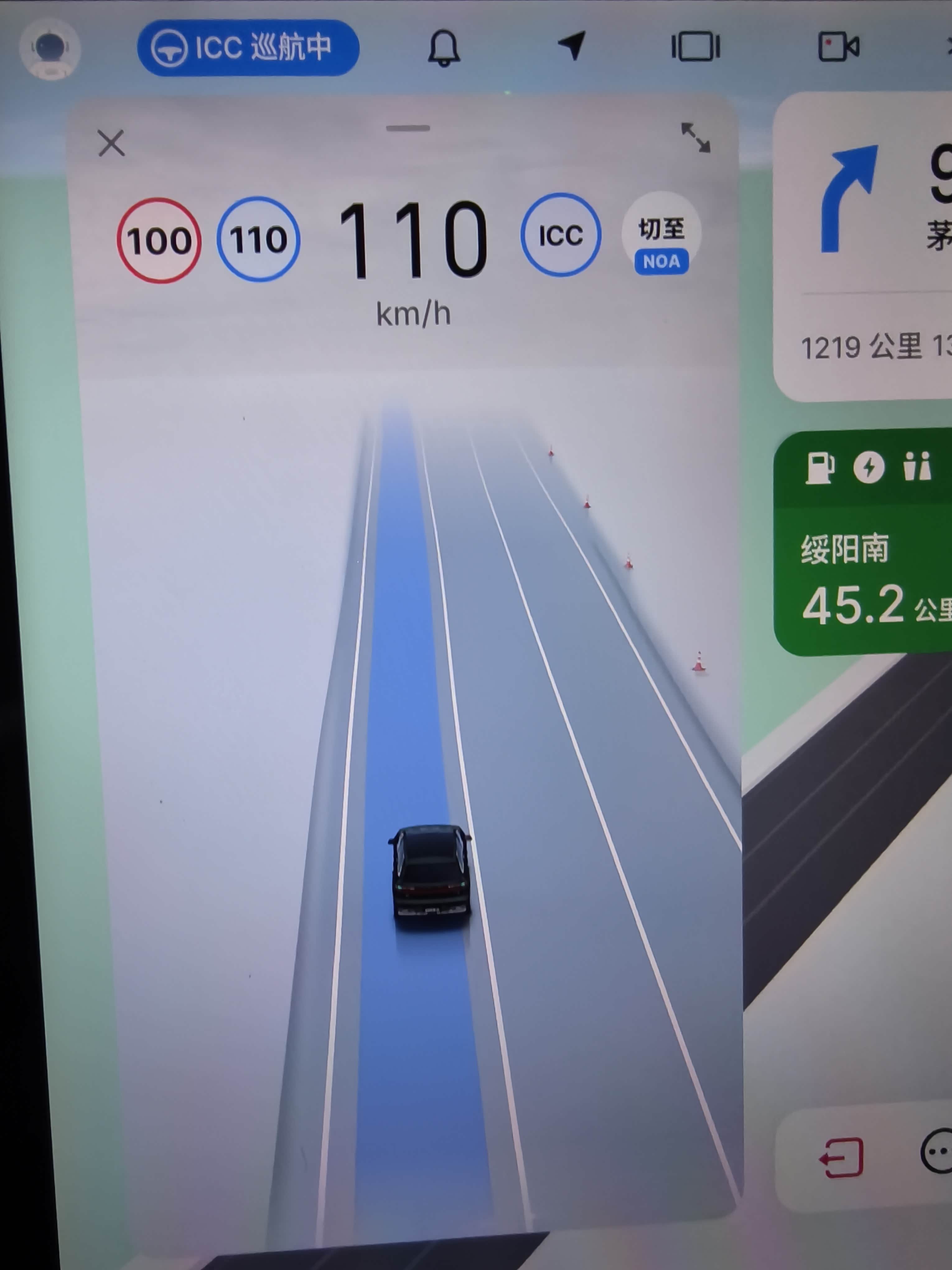

1、智驾体验
本人测试了NOA及ICC两种模式,总体感觉大部分还可以,但是施工路段最好还是不要使用,期间发现如下问题:(1)在NOA模式下如果添加途经点会存在智驾断在中断再重连情况,ICC不存在;(2)存在识别卡车不准确情况,而且存在突然在卡车边上突然减速的情况;(3)两种模式在快车道直线行驶过程中,有存在方向盘来回摆动情况,我估计是传感器逻辑问题;(4)ICC模式下有车辆存在不在车道中央行驶情况;(5)两种模式在弯道驾驶过程中存在不提前减速等问题。
