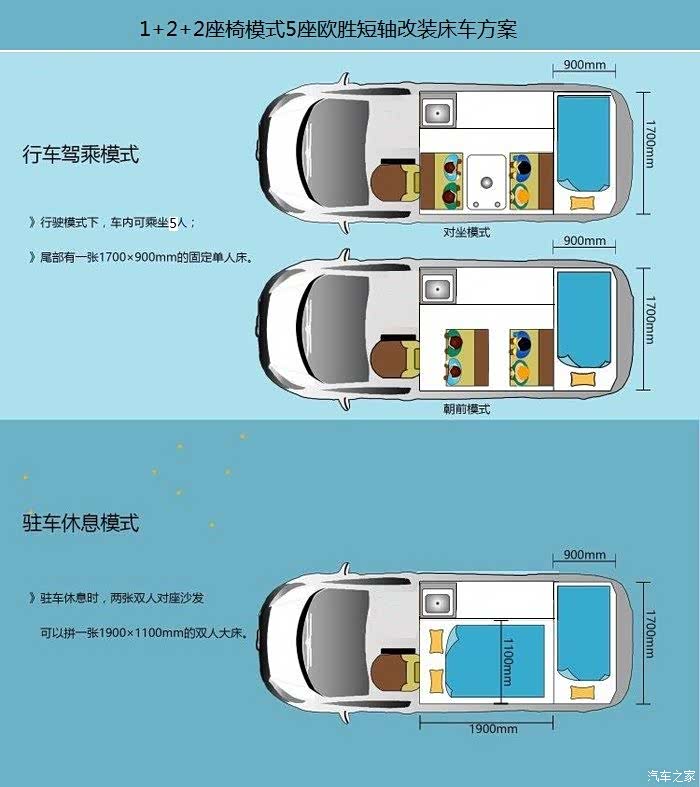

欧胜短轴无侧拉门床车改装方案
本图纸是在***RV大枷房车改装方案的基础上进行的再设计,主要是针对3.0欧胜短轴无侧拉门1+2+2模式座椅布置车型进行的床车改装设计。特点:1、后置床下有强大的货物堆放空间;2、生活吧柜按照自已生活习惯,设计生活用品、电气安装、衣物储藏都是完全能够胜任的;3、不用改装副电源、专用水箱,都能够满足日常生活的全部需要(需另外购置:移动电源(市电和车上电源充电)、50L塑料桶(日常生活用水)、户外淋浴帐篷(洗澡、如厕)、18L水桶(饮用、煮饭、泡茶用水)、12V.24V自吸式淋浴器)..........

金华车友5300547 2019/03/05 08:31:47 发表在 沙发
很实用的方案,不过俺喜欢偶开车老婆坐副驾
只有房车的三分之一价钱,特别适合一家庭使用

滴滴滴靠边靠边 2019/03/05 10:18:59 发表在 板凳
驾驶座到后尾门的距离一共还不到2.7米 你这两张床就2.8了
1.76也足够了......
