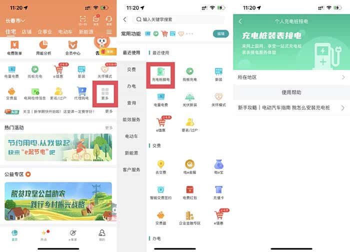

物业允许施工后,就可以在电力公司处申请充电桩报装了。现在应该所有的电力公司都支持网上报装,不需要跑网点了。以我这的国网为例,只需要下载「网上国网」app,搜索"充电桩接电”。

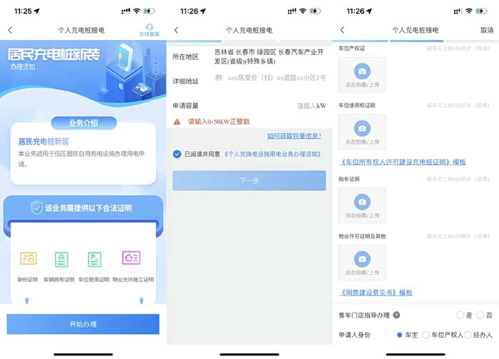

按照提示,选择安装地址、申请容量、上传相关材料后,提交即可;
需要准备的材料有:
①身份证
如果委托他人办理的话,还需要提供被委托人的身份证明及授权委托书;
②车位使用证明
车位产权证或车位租赁证明均可,如果是从个人手里租赁的车位,还需要同时提供出租方车位产权证复印件。
③物业证明
就是上面提到的那个《物业允许施工证明》,无物业管理的小区可由业主委员会出具。
④购车证明
购车发票、购车合同、购车意向书、行驶证等材料任选其一。

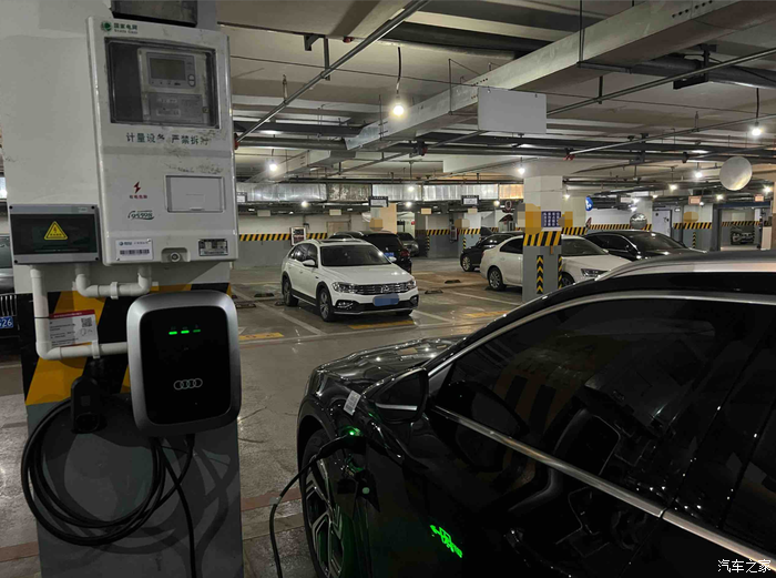

05.安装充电桩/墙盒
安装电表后,充电桩安装和表后电缆敷设由客户自行负责,部分4S店会赠送充电桩并免费敷设一定长度的电缆。具体情况建议你购车前向相关4S店了解清楚,以e-tron为例,包含40米线缆、辅材及基础施工。
下图是开迈斯的家充安装流程,供各位参考。购车后是主动建群的,有什么不懂直接在群里问就行了。
电表通电后,即可开始安装充电桩了;
我报装的是11kw的充电墙盒;
安装过程基本一个小时就能搞定,
