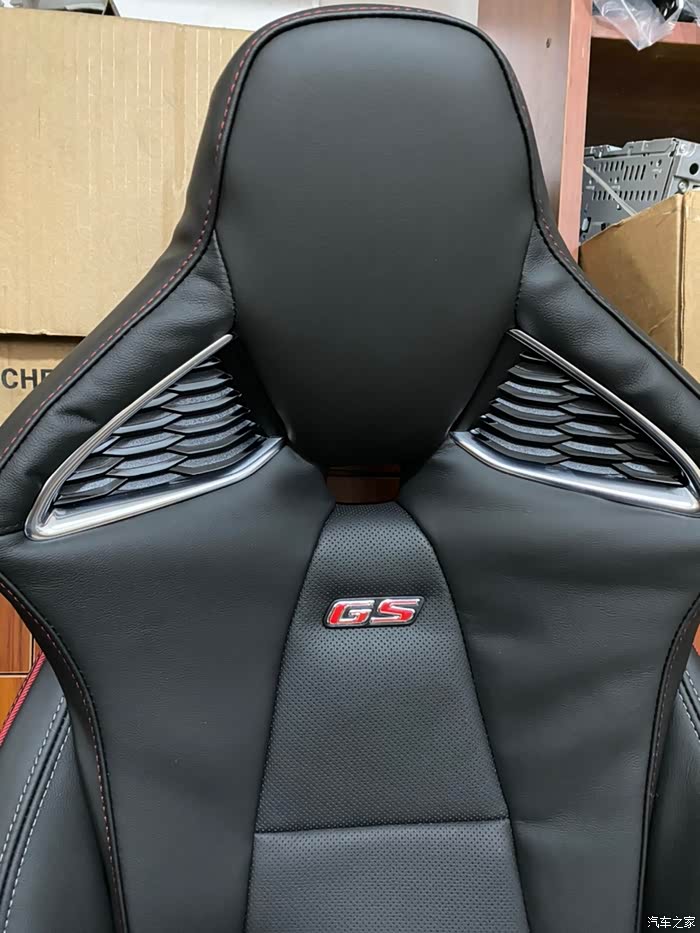

15款马6升级别克君威GS天花板座椅

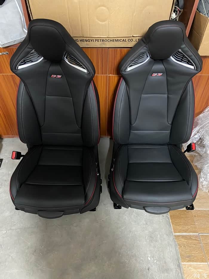

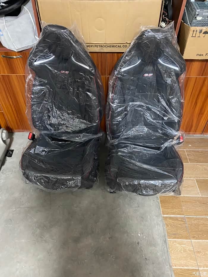

全新GS座椅一对
看起来运动感满满

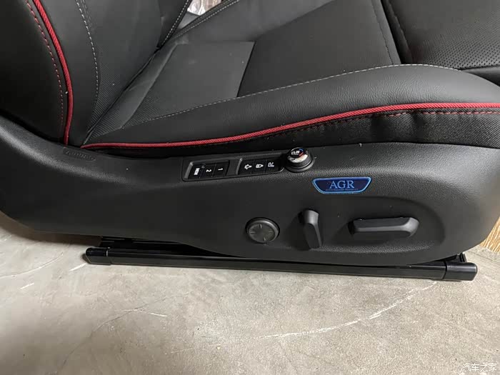

功能很强大,电动座椅调节,夹腰,顶腰,通风,加热,按摩,记忆。

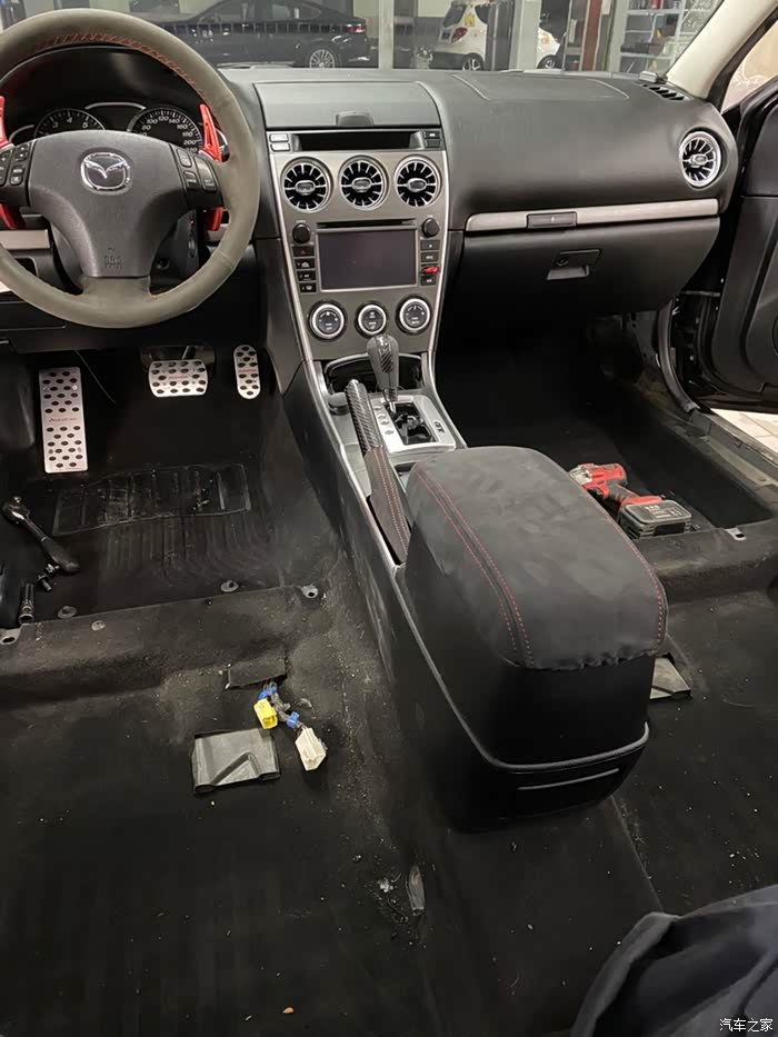

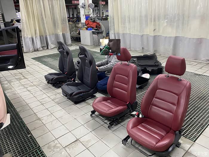

拆掉原车座椅
原车座椅与GS座椅对比
原车地毯全部拆干净,预防焊接角位容易把地毯烫到
