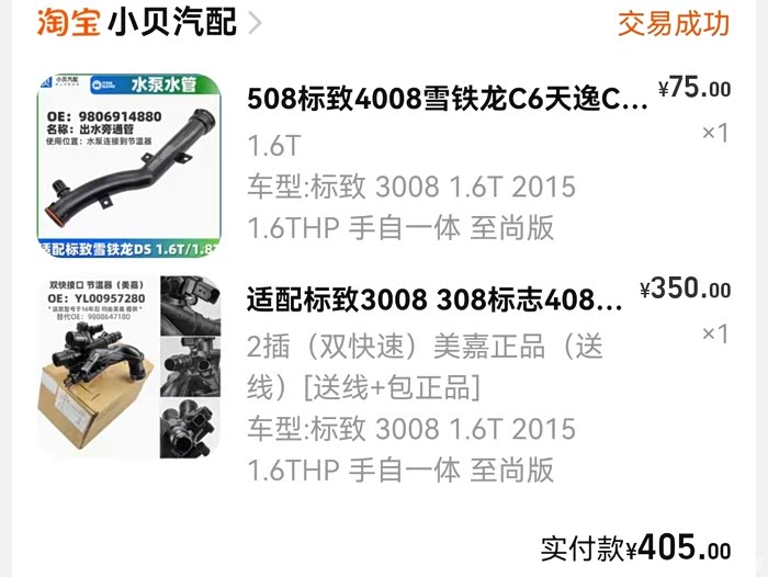

于是网上看了下专修换节温器基本上后面出水管也一并更换 ,防止二次漏水
小贝家买了节温器跟出水管

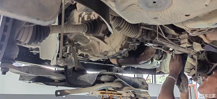

修理工的噩梦,空间非常狭窄
节温器跟出水管接头处漏水

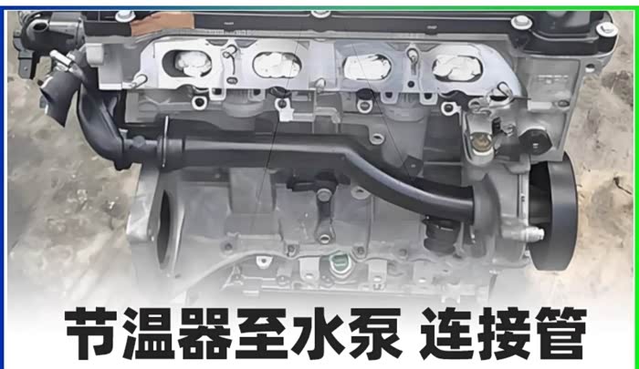

后面出水管很难换。需要拆元宝梁
修理工折腾了3天。工时800元!!!

节温器本体无故障无裂痕无漏水。
跟出水管链接位置胶圈老化加上出水管也老化导致的漏水。换个胶圈备用
