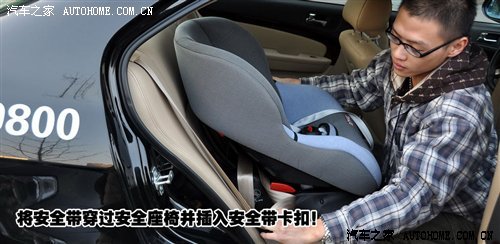

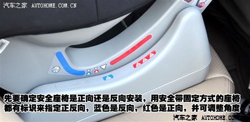

以安全带为固定方式的安全座椅价格一般来说比较便宜,但是使用起来比较麻烦,安全钱首先得确认座椅是正向还是反向安装,之后再将座椅放在座椅上用安全带固定好。

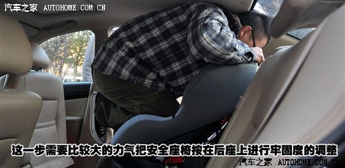

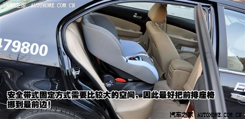

虽然我这么说比较简单,但是这种固定方式最关键的就是用安全带将安全座椅固定座位上这个过程。想要将儿童安全座椅固定的很牢固,必须要安全带在穿过座椅后慢慢的收紧,特别注意收紧的是贯穿座椅的安全带。一般来说初次使用这种方式安装儿童安全座椅最少需要30分钟,建议您在购买的时候让销售人员仔细教您使用。

新生儿到9个月的婴儿需要反向安装座椅,9个月到4岁的新生儿需正向安装,但正向安装有两个必要条件:第一是儿童体重在9公斤以上;第二儿童可以自己坐直,两者缺一不可。
