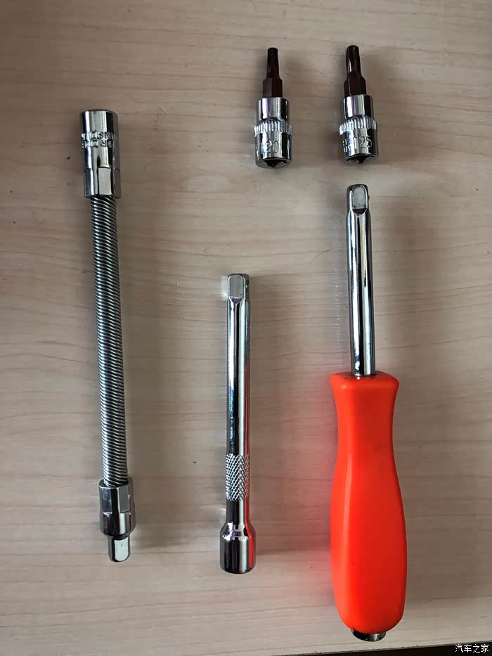

准备工具:T20和T25螺丝刀
T20、T25刀头,软、硬延长杆,螺丝刀柄

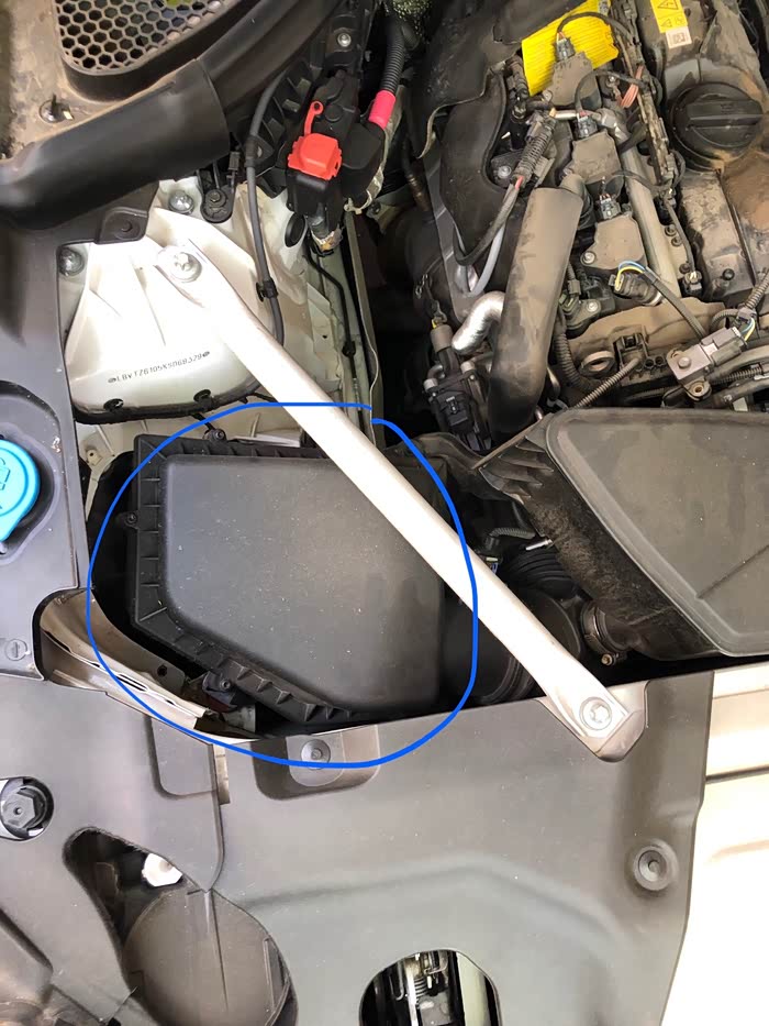

空气滤芯盒在车头右侧

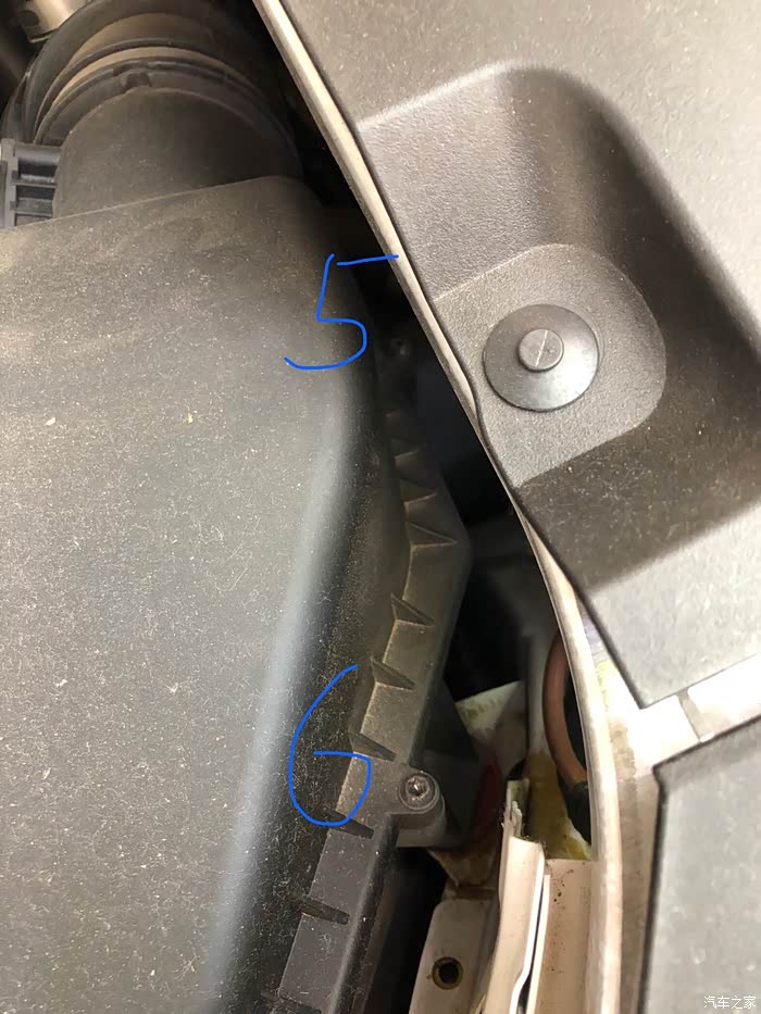

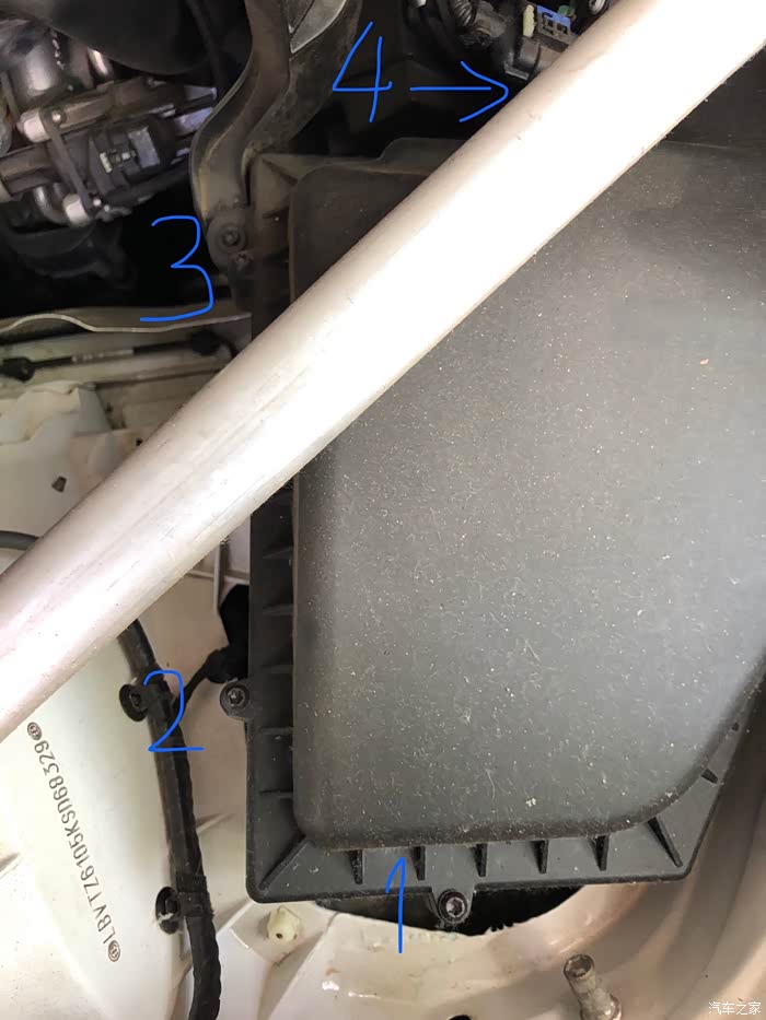

先拆空滤盒的6颗螺钉,T25六角螺钉
盒体左侧三个螺钉,后侧一个螺钉
盒体右侧两个螺钉
发动机舱加强杆有点儿挡盒盖,开口不够大

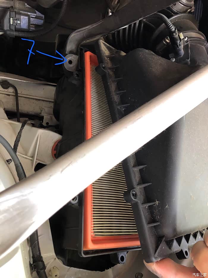

再拆滤芯盒体的1个固定螺钉,T20六角螺钉
滤芯盒体固定螺钉
这样盒体可以小范围移动,使得盒盖开口大小足够取出和放入滤芯
进气侧,滤网挡了不少飞絮
发动机侧,也已经黑了
换完滤芯,再把7个螺钉拧回去就ok了。
滤芯盒拆装步骤很简单,难点在于4号和5号螺钉被车体的金属部件遮挡,不好直接下工具,最好是用带软延长杆的螺丝刀。

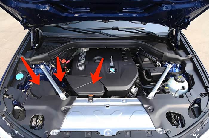

发表于 2020-5-10 17:20:26
iHover2014 2020/05/10 16:45:36 发表在 12楼
进气是不是两个啊,你看右边那个盒子也连在进气管一起的
空气滤芯就这一个,沿进气方向再往后的小盒子是谐振器

发表于 2020-5-11 20:04:32
iHover2014 2020/05/11 18:54:29 发表在 26楼
你换的是左侧箭头指的那里吧,我是问右侧箭头指的是什么?也没看到螺丝
对,拆的是左箭头空滤盒。
右箭头是谐振器,是个一体的盒子,拆不开
