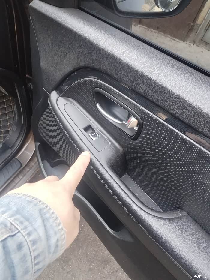

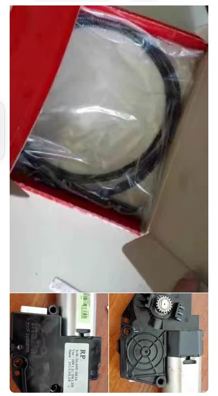

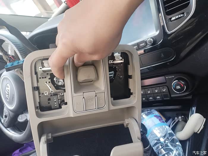

过年的时候天窗坏了,开关会咔咔响,拆开看更换全新天窗玻璃电机,拉条,阅读灯两个灯泡坏了,更换两个原装的价位超贵,买了拆车件,连开天窗开关总成一起,顺便把副驾驶的玻璃升降按钮也换了,

修天窗要拆顶棚比较麻烦,所以就换了全新的电机跟拉线,拆开下来看,只是电机齿轮坏了,真正的来讲,其实换个齿轮也可以的,拉箱也不一定要换,但是考虑到后期维护问题,如果在车天窗费用又高,对车子损害也比较大,就全部换了全新的,其他部位的配件都是用的拆拆件成本费用相对较低,这个加热的配件费用比起起亚其他的国产车贵了好几倍,很不正常。
