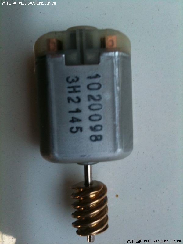

旧锁机和新锁机上的马达的牌子都是JOHNSON的,但是我在他们的网站上没有看到我们致胜上所用的型号,看来致胜一直在用这个厂商提供的马达

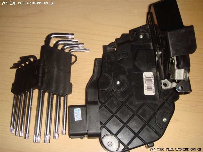

先上工具和锁机,这就是我380买的不带电感的锁机,工具只要一套六角的梅花扳手(这叫扳手吗?

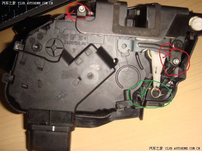

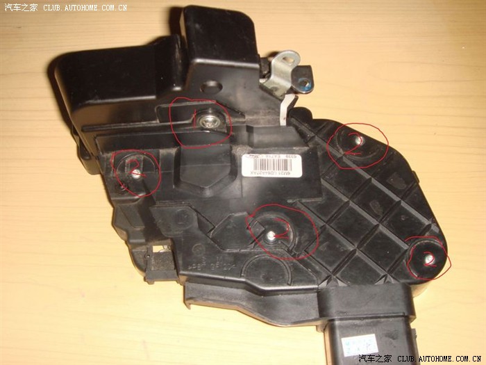

步骤1.先拆大螺丝,再拆小螺丝,去掉外壳,拆之前先看下一张图片
这是背面,这两个螺丝不用拆,但我拆了,没帮助反而更麻烦
注意绿色圈那个小弹簧,逢拆必掉,小心保管~~~~~~~~~~~~~~要么先把小弹簧拿下来

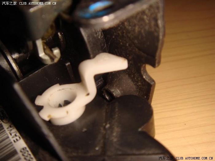

再上一张小弹簧的图片(在锁机的背面)
新手请小心打开,不要弄乱里面的构造,看见那个小弹簧了吧,一定会掉的
大的马达就是我坏的那个,怎么比较多大呢?一时之间没有什么好对比的,用火机吧
