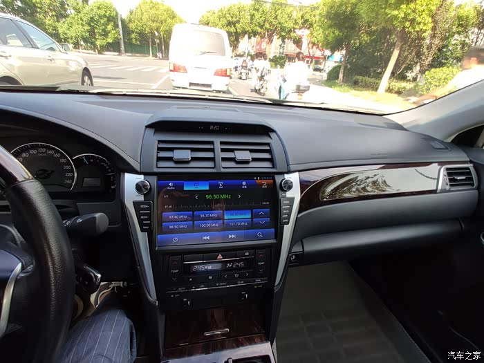

        今年双11飞歌发布了一款GS2产品,该产品相比较之前产品配置高了,屏幕大了,但原车匹配度低了。这也是降低成本费的一种方法嘛。任何车面前GS2套个面板直接装车,一体化程度远远不如之前G9/8/7系列。车型12款凯美瑞2.0S,入手飞歌GS2是第三款产品了,因为在使用中的感觉的确是质量好。第一台80黄金版,音质的确好。第二台G7,因配置落伍流畅度低以外非常好,音质也不错。GS2呢价格更低,阉割了许多功能,可谓两面性。那下面就说说我在安装途中以及使用途中的一些感受供大家参考。
闲鱼1650入手,转接线束(想实现行车协议,无用),GPS,USB转接线,一家名为心的接触88、淘宝店名畅翔汽车电子买的(奸商)。售后服务差...
定的9寸屏,还有10寸屏,价格一样,根据自己喜好购买。的确薄。美中不足是多了飞歌标志。
需要注意的是:既然有倒车插口,那么黄色莲花口应该也可以作为他用,例如行车记录。至于黑色没有试验。想接记录仪的可以试试再配一根倒车线,黄色莲花口不止可以起到倒车视频作用...
这根线应该配!与原车USB对插到导航USB听歌、看视频、更新系统、等等
因为导航USB多余一个,网购绿联USB3.0延长线,手工制作安装到挡板里,插回座椅加热处。
GPS粘到大灯检测旁边,未免不是个好选择,隐蔽但不失信号
为了激活行车信息,显然那套低配的转接线是不可能的。网购睿志诚协议盒加高配线束。
这里需要注意:1、可以不插方控插头,协议盒可以实现方控功能,插上也没用,不支持方控学习。不用接方
                               控地线。
                          2、会多余几根线及插口不用插,低配原因,豪华版(G版)高配车不存在。
                          3、倒车检测线接线束中的倒车线即可
                          4、要实现以上功能及行车信息务必接OBD的CAN线,低配车需要从OBD引2根线到导航后的
                                原车插口。
原车导航支架无用
装车后效果图
接上协议盒后,可实现车门提示并可以选择语音提示。但实现不了车辆信息,例如:转速,公里数,安全带,温度,空调信息等。
开门提示音是可用的,并且可用开闭声音,并且在界面有显示车门开闭情况
其他设置里的功能全部无效,高配车除外。
日间行车灯、大灯熄灭定时器、车外照明灯熄灭定时器无效。
大灯打开灵敏度有效,车内照明灯熄灭定时器有效(按下开门照明灯按钮后,关闭此功能照明灯仍不工作)。
驾驶席开门联动解锁、智能车门解锁和智能车锁和一键启动(高配可能会生效)、重新锁门时长是无效的(但原车有此功能)。锁/解锁时应急响应灯响应有效,关闭后锁车双闪灯不工作。
空调联动无效
车门设置:实测:车速感应车门自动锁定、换挡车门自动锁定、P档联动解锁是可以使用的。操作按钮时2次解锁是测试,锁定/解锁反馈音是无效的。
协议盒生效后的一些车辆设置功能,下面会详细解说哪些是可用的?哪些是不可用的?
根据原车信息可以断定导航信息准确,有一定参考价值
与原车油耗表相比较,具有一定参考意义。
加了协议盒,方控学习失灵,不用学习。
主界面更换成在青海湖时的照片
下应用可以用应用宝,追剧看电影可以用腾讯HD,爱奇艺HD,看电视直播当然咪咕视频啦。
主界面之一,MX player功能可以下载MP4插到车机观看
1年免流量应用之一语音控制,识别度极高,普通话,方言可以轻松识别,识别率极高!左下角进入设置可以简单设置语音的一些功能。
对于网友热议的山寨开机提示音在这里关闭,但默认打开地图应用不可更换。
GS2特色功能之:道路救援,流量充值。我想没有谁会300多开一年的流量卡吧?大多会连接手机热点
《前任3》MP4,1080P测试,清晰度颇高。无卡顿
连点5次以上版本号,会提示输入密码,1299,进入。
然后会出现更改开机LOGO的界面,更换LOGO需要注意:图片格式为bmp,放到根目录下。更改LOGO存在变砖风险!!请谨慎升级,目前没有开机进到工程界面的方法。另外GS2是秒开,不会出现开机界面。
GS2与之前的G7音质相比还是差点的。调试了很久,感觉这样的音质会比较好点,不至于太干
低音增强和环绕声不必打开,对提升音质感觉作用不大。
主界面之一,对于晚上开车的朋友可能有点晃眼,方控学习的车友可以直接操作方控变换到屏保模式,或者直接点击左上角的时间,进入屏保界面。
顺带转手
下面说说GS2使用心得:
因为新出来的机器,BUG较多。
1、无记忆功能。例如:上次关闭导航前是音乐界面,下次开机只会进到主界面
2、开门提示音音量错乱不定。例如:有时跟媒体音量有关系,有时跟系统音量有关系
3、偶尔有电流声
4、高德地图不好用,并且开机后台自动运行提示路况导航信息,换百度地图车机版也可以。
5、流量卡信息不是很稳定,时有时无。
6、简化的过于简单,更新新系统只能进到设置里。假如变砖,工程模式怎么进厂家没有说明,更没有说明书。
下面再说下缺点:
1、音质的确不是太好,相比较G7、80黄金版音质下降了。
2、背部功能口有欠缺,专车专用机和通用机相比质感有下降。
3、没有基本实体按键,调节音量得看屏幕。
4、LOGO印在正面有损画面感
下面说下优点:
1、反应速度的确比较流畅,工艺好,质量好。
2、USB功能的拓展,让更多USB车载电子设备与导航同屏。
3、支持更多格式的音视频
总体来说,GS2并没有给与广大粉丝太多的惊喜,简单够用实惠性价比高是最符合GS2定位的形容词。后续的BUG希望工程师加快完善。相比较之前动辄3000多元的价格,电子产品的确在逐渐不值钱。持观望态度的朋友如果不缺钱,可以购入体验一番,大体给您的感觉是不惊喜也不后悔。毕竟导航第一大牌还是飞歌,只不过给人的感觉飞歌并没有之前那么用心做导航了......其中的原因越来越多的厂家在出厂时就已经配备了安卓导航,同时原车是车机的没有必要更新导航....

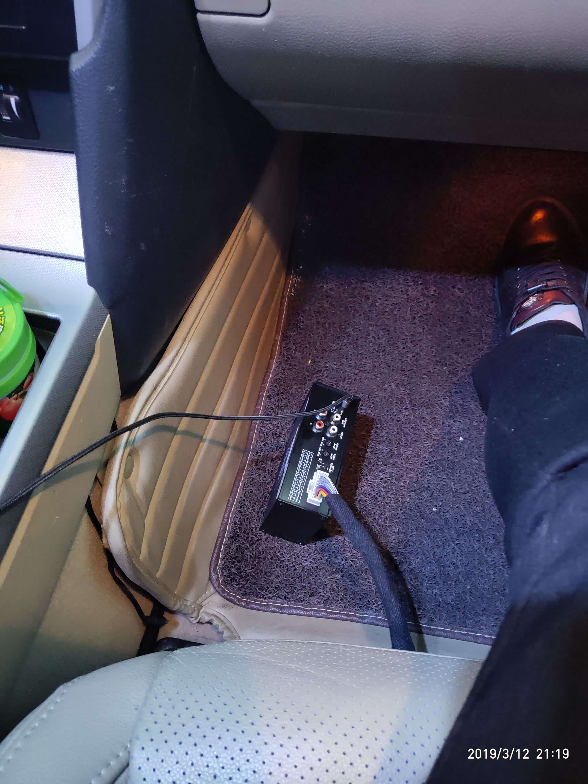

由于GS2音质的确不怎么样,无奈加装了漫步者DSP功放。效果颇好。之前装的G7音质的确不错。
发表于 2019-3-18 17:30:53
