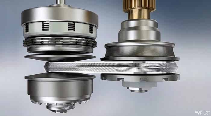

图-1,CVT的锥轮和钢带示意图
首先,CVT是英文Continuously Variable Transmission的缩写,可以直译为【可连续变化的变速箱】,中文有个优雅的名字叫【无极变速器】,这里的”可连续变化“和”无极“的说法,是相较于MT、AT、DCT等有固定齿比变速箱而言的;
CVT的基本结构是由两个布置于平行轴上的锥轮,以及两个锥轮之间的钢带或者钢链,来传递动力;透过锥轮的开合度,来改变传动比;
因为结构特性,传动是通过钢带或者钢链与锥轮之间的摩擦力来完成的;相较于通过齿轮啮合的方式,钢带与锥轮之间的静态摩檫力能够承受的扭矩上限要低的多;这也是常说的搭载CVT变速箱的车型不适合激烈驾驶,例如弹射起步;

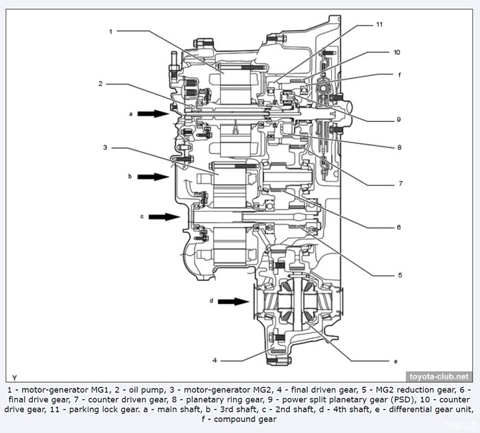

图-2,P710的截面图

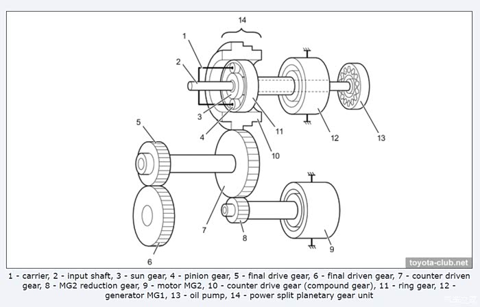

图-3,P710内部传动示意图
了解过丰田E-CVT结构的应该都听说过几个名词:MG1、MG2,PSD
MG1、MG2是两个马达电机,即充当马达、又是发电机,这也是MG缩写的缘由(M表示Motor,马达;G表示Generator,发电机);
PSD是Power Split Device的缩写(动力分配装置),也就是网上很多资料中说的【行星齿轮机构】;
图-2的截面图中,有4个黑色的箭头,分别标识为a、b、c、d,他们表示4个平行轴;
1、a是MG1、发动机动力输入,PSD;
2、b是一个中间轴,一端连接MG2和PSD的外齿圈(后面会讲),另一段连接差速器的减速齿轮(尾牙齿轮);
3、c是MG2
4、d是前桥差速器,动力直接输出到车轮
图-3 传动示意图中已经展示的很明晰了;举个“栗子”,图-3中,【MG2:9】,其动力输出经由【中间轴:5】传递到【差速器:6】,如果用图-3中的数字表示动力流向:9=>8=>7=>5=>6,最终到达车轮;
3、c是MG2
4、d是前桥差速器,动力直接输出到车轮

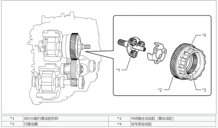

图-4,PSD实物图
丰田E-CVT的PSD,也就是动力分配行星齿轮机构,网上图文、视频的讲解已经很多了,稍微搜索一下就可以找到很多资料;
结合图-3和图-4,再开动一下大脑的想象力,眼前没有实物的情况也能理解整个结构是什么样子的;
1、图-3中,3标识的是【太阳齿轮】;
2、图-3中,1标识的是【行星架】,4标识的是【行星齿轮】,从图-4中可以看出,【行星齿轮】安装在【行星架】上面;
3、图-3中,10标识的是【外齿圈】,从图-4中可以看到,【外齿圈】内侧和外侧都是有齿轮的(2、3标识处),内侧与【行星齿轮】啮合,外侧与【中间轴齿轮】啮合;
4、发动机动力输出到【行星架】,带动整个【行星架】转动;
5、MG1与【太阳齿轮】物理连接;
【太阳齿轮】、【行星架+行星齿轮】、【外齿圈】组成了【动力分配行星齿轮机构】;
1、图-3中,3标识的是【太阳齿轮】;
5、MG1与【太阳齿轮】物理连接;
