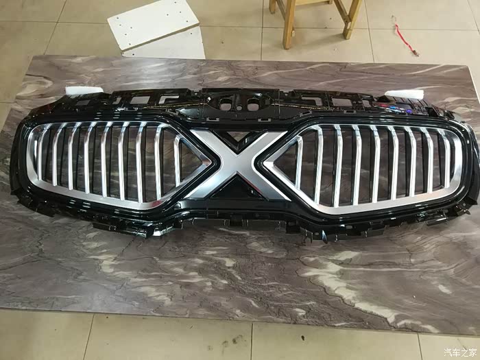

新购买的x战警中网

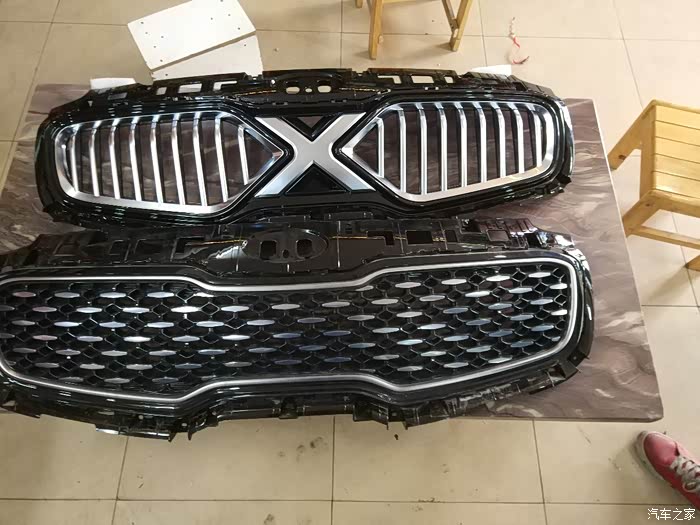

拆出原车中网

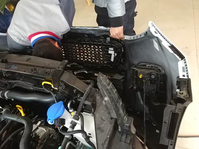

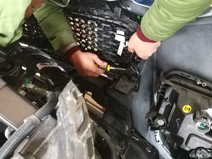

原车的中网非常难拆,特别是护杠与翼子板之间的部分,特别难搞。韩系车的护杠支架卡口卡得非常紧,与k2一样,即使很小心也会拆烂护杠的卡口。
很艰巨、很小心的拆了下来。原车中网与X战警中网合照。

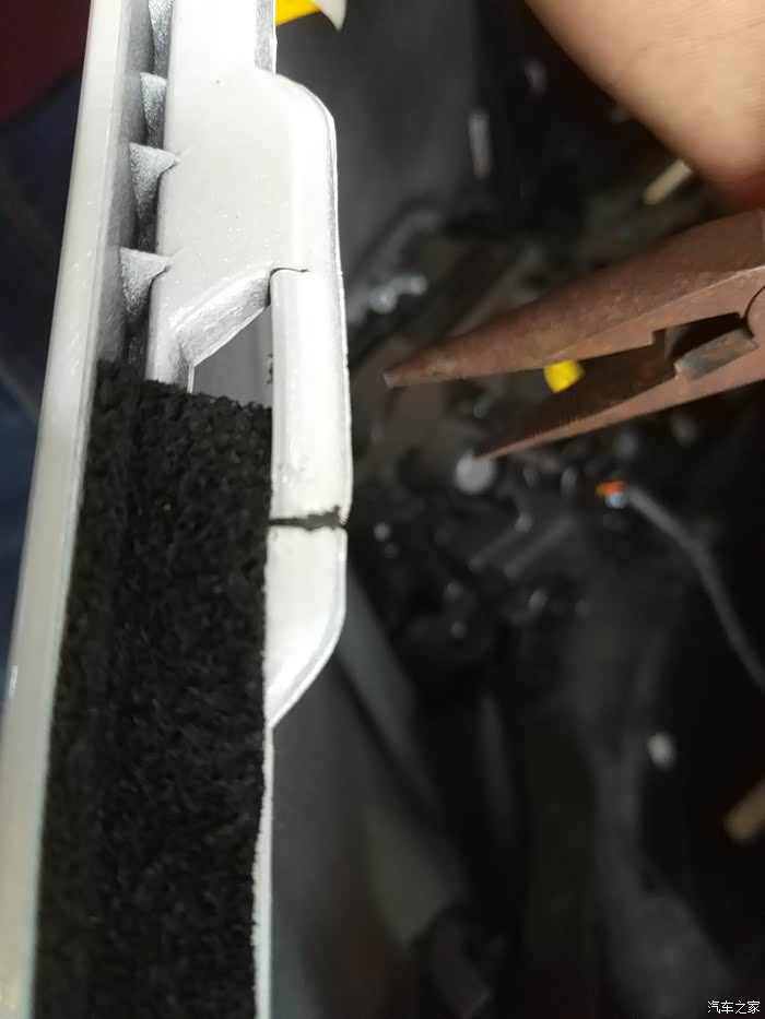

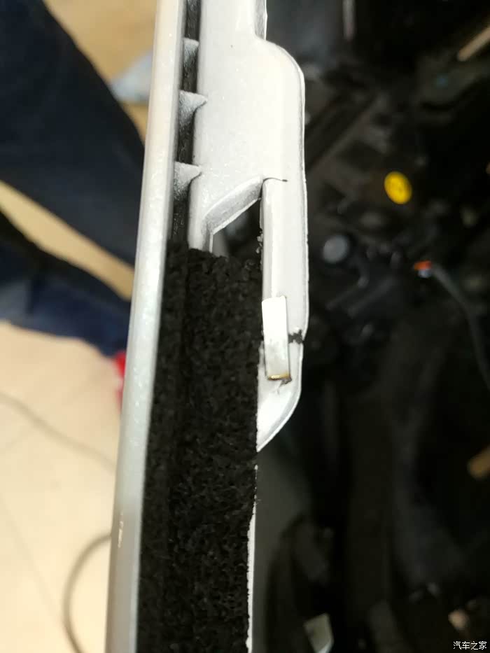

这就是图好看的代价。护杠左侧卡口断裂两个,护杠右侧卡口断裂一个。
断裂卡口修复。将金属片置于断裂地方的中间。
固定下用烙铁加热,将金属片直接融化塑料并压入塑料里。
这是修复好的卡口。打算上点白漆掩盖一下,但找不到。
