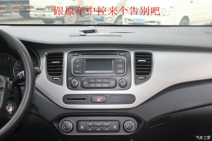

13款新佳乐的原车中控非常简洁,但缺少点大气的东西,所以必须加个8寸大屏的DVD导航,开始工作:

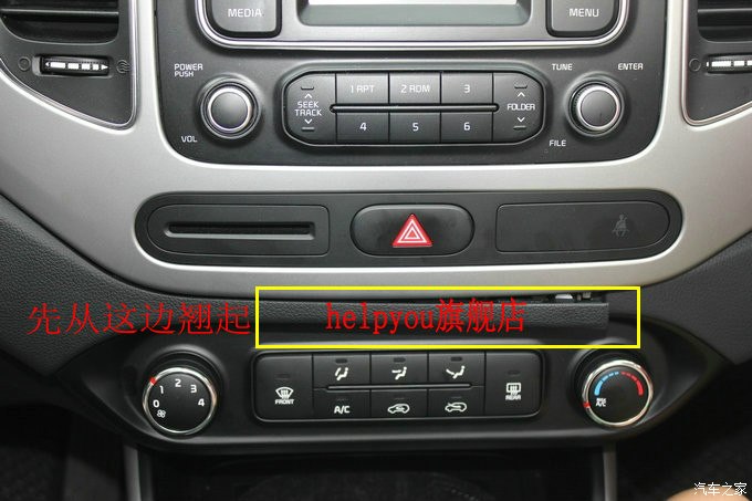

第一步,这个第一步拆装刚开始肯定难倒很多师傅,真心不好找。

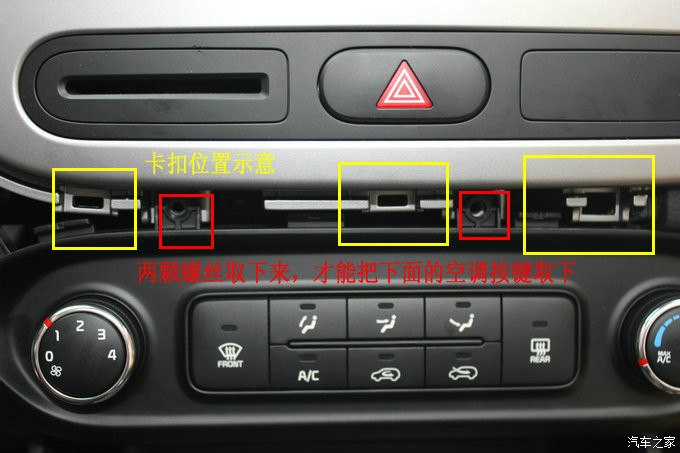

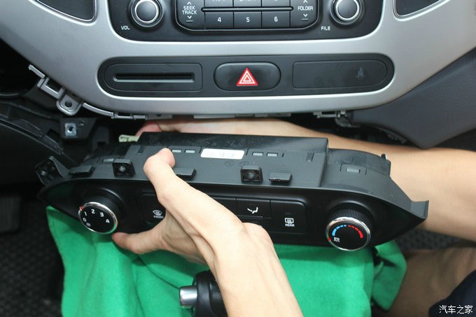

第二步拆这个空调按键,记得先取掉螺丝,不要那么粗鲁直接翘。

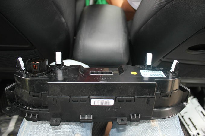

空调按键拆下来的全貌,记得留意下这些白色的卡扣位置,这样知道位置才好下手啊
