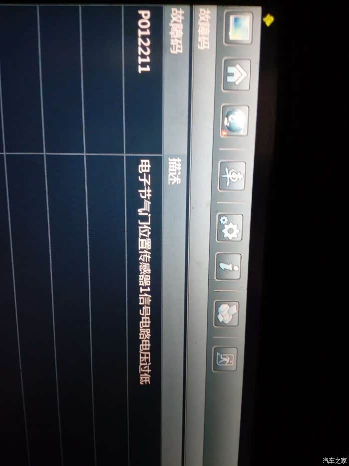

很无奈。。。不托不黑勿喷! 第一次是因为启动机保险片烧了导致无法启动。去服务区方便,几分钟的时间回来就无法启动了!几个小时以后,人被4s的抢修车送回家,车被拖走,第二天修好!当时车子才跑了几百公里!!!新车还没有挂牌!好了,现在说说这次!十月一日从北京出发往河南平顶山!走的京昆高速,到山西路段的时候车子第一次出现问题!行驶中,当时是6档60多迈想要超车就狠踩了一脚,发动机声音马上就大了,转数也从2000升到了4000!!!可是车速却没有起来,相反车子却在溜车!(d档松油门的状态)感觉不对,就抬起油门又轻踩了一脚,(这时候正常加速),又想弄明白刚才是怎么回事,就又狠踩了一脚,结果还是发动机空转不走车!之后又多试了几次,发现轻踩油门一切正常,只要狠踩(一下到底)就空转不走车!认识到问题的严重性,马上给北京4s打电话说明问题,经过协商最后决定到河南洛阳4s做检查解决问题,可是!!!!!!正在跟洛阳4s预约做检查,还没有说完车子又出问题了!行驶中突然油门断了!!!(油箱还有多半箱油)当时车速100左右,突然没有油门了(车子没息火,怠速状态),着实吓了一跳!幸好当时车不多,慢慢溜到应急道,又试着踩了几下油门还是没反应。当时的心情。。。。此处省略一万字!后来试着重新启动,发现油门又有了!想到我当时还在高速上,救援各种不方便,趁着能动赶快走,可还没走出一百米又没油门了!又靠边重新启动,又好了。于是提心吊胆的在最近的一个出囗出去了导航走了30多公里到最近的4s店修车。山西长治!
这是电脑查出的问题!
什么东西都没有换,只是动了动节气门附近的线,故障码就清除了,再出去试车,什么毛病都没有了。4s解释说是因为电子节气门线虚了导致!如果换线的话要把发动机上所有的线全部都换掉,而且店里也没有现成的。算了,回北京在处理吧!继续赶路!

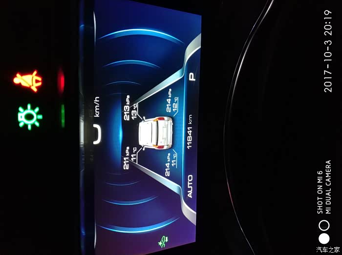

这是公里数!

找出问题了么,感觉是离合器的问题。
就是节气门的线虚了
