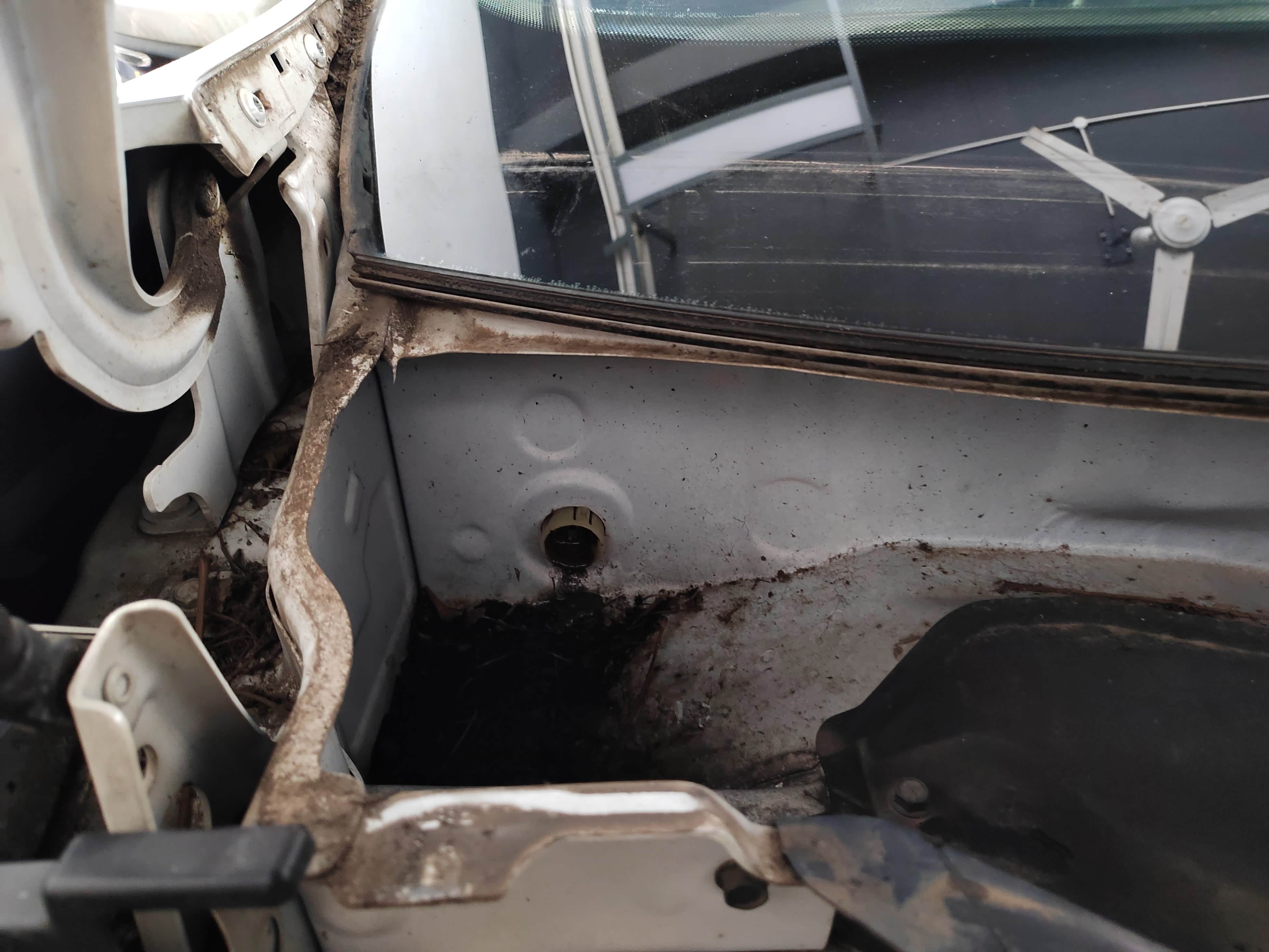

只要有天窗,自然会漏水。新车密封条稍好,密封性稍强,可能不会漏水,只要随着时间推移密封条和车身之间有脏东西,如不及时清洁水就会慢慢侵透,天窗设计本身是允许侵透水的,只是不会有大量的水灌入,下来的水会随着天窗下的水槽通过排水管流出车外。尽量减少天窗漏水,建议经常给天窗清洁密封条和车身结合处。我喜欢雨天打开天窗透气,是往上开天窗的那种,所以我的天窗密封条和结合处比较容易脏,又没有经常清洁,包括水槽都很多的泥巴了,最后导致车内漏水。

由于常年流出脏水把排水管堵塞,加上雨天多,天窗侵透严重,水漫金山,导致车内漏水。入秋后雨季减少没有太在意,直到一月初保养,发现前置喷水嘴不喷水,漏水问题师傅告诉我应该是排水管堵塞,让我先买喷水嘴再一起解决。买了配件还买了一个车辆疏通器,由于太脏把排水管堵的严严实实,疏通器都无法疏通,师傅只有进行拆件进行清理,最后全部解决,并且师傅说,今后应该不会堵了,因为雷诺的排水管口有一个大隐患给我解决了。
希望能给天窗漏水,车内漏水的车友带来帮助,建议大家买一根汽车疏通器,每年给排水管疏通一下,以绝后患。
