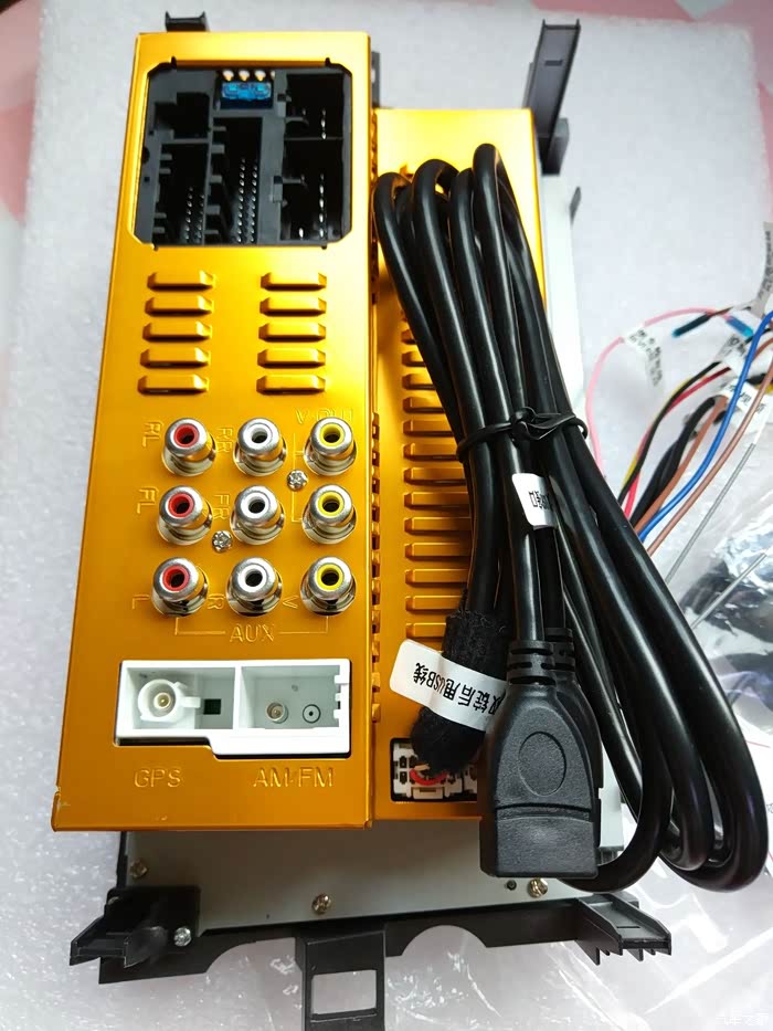

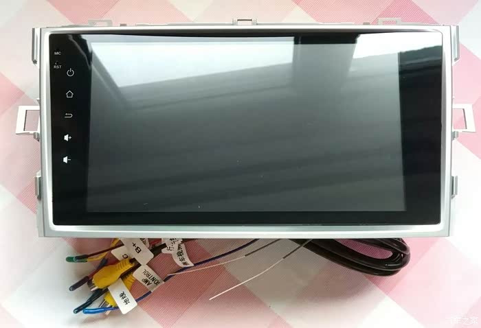

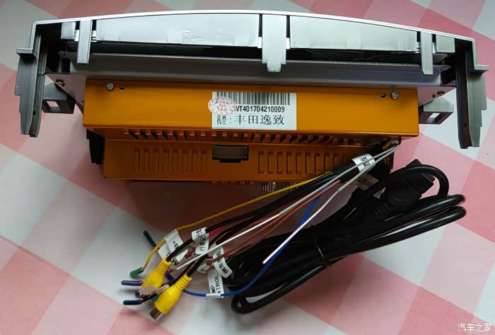

三无产品。
和论坛上有个拆机的是一样的型号。
没有说明书。
接口比较多。
没有TF卡插槽,USB有2个。
能够接行车记录仪视频和倒车影像。
GPS天线和USB连接线(车机-车的AUX帝的USB口)
