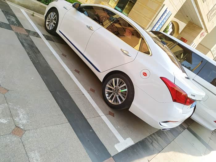

那个女孩mn 2019/08/21 10:53:30 发表在 7楼
门边贴的链接发下
淘宝搜索名图装饰就会找到。
