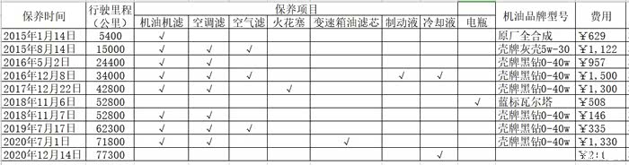

这张表告诉我今年该换防冻液了。

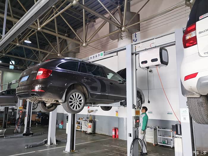

冬天来这里很多是来更换冷却液的,被告知更换冷却液大约预计一个小时时间
冬季来这里还免费检测,也没看出其他问题,就是单纯的更换冷却液,加工时200多元。

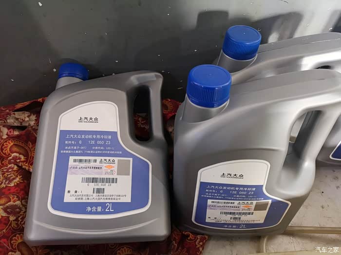

大众原厂的冷却液,2L一瓶,估计要用2瓶+

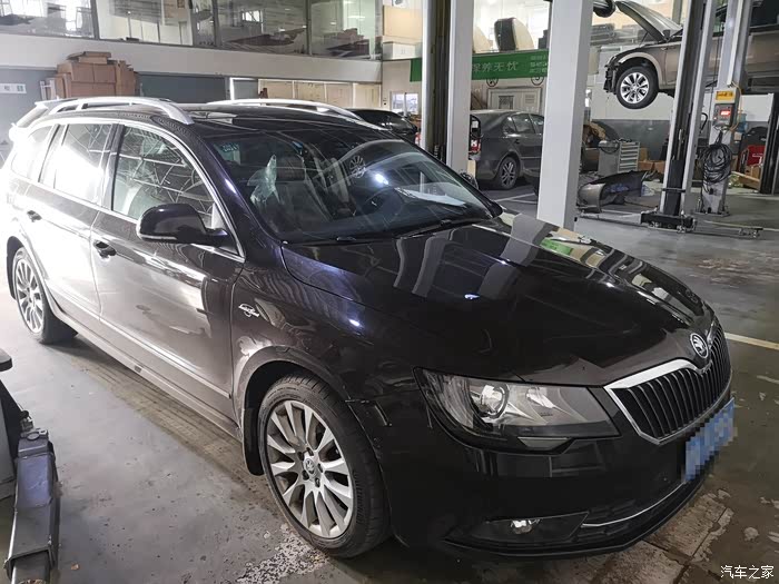

停入机位上,隔壁车也是来做冬季养护的,包括更换冷却液

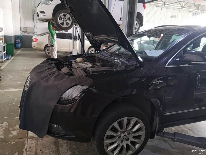

升起来,拆掉发动机塑料的护甲,减重省油但是也能有效保护发动机,由于这车地盘太低,经常会拖地,所以护甲上伤痕累累。
胶管上的钢制卡扣拆不动了,技师说你车很久没换冷去液了,他有点水平,我四年前换的冷却液。
在另一个借口拆开了冷却循环系统,开始放旧的冷却液,四年中冷却液缺点就补点,当然也是同款冷却液。
放出的旧冷却液颜色还隐隐约约带着之前的冷却液原始的粉色
在冷却液放出的间隙,还不忘帮着测测胎压,冬季胎压遥控好,太低费油,太高冰地打滑。
足足放了一箱子底,从一股脑涌出,到最后淅淅沥沥
接下里把车放下来,继续借助工具彻底排空旧冷却液
从加冷却液加注口加压吹气,这步操作真心舒服极了
冷却系统中的冷却液被排空,看着干干净净,清清爽爽
将放冷却液的地方恢复原位。
将***的冷却液加入到塑料桶容器里,先加了两瓶4L.
