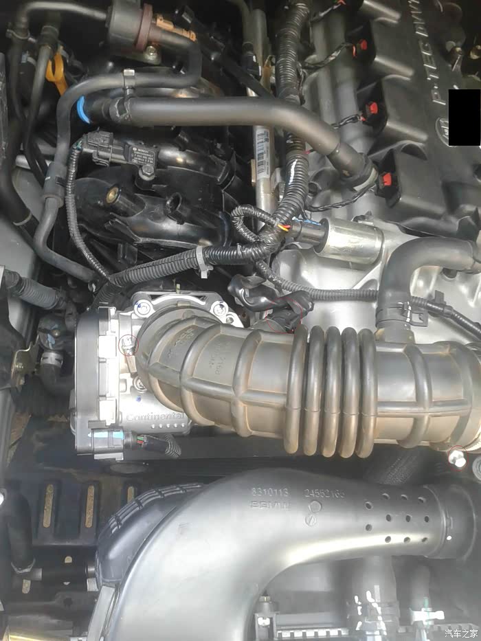

宏光S入手已经15个月了,里程也才13000公里,虽然走得不多,但基本上是纯市区高峰期行走(红绿灯多+堵车,速度起不来),这样的行车方式时间长了肯定会积碳,所以一直酝酿着把节气门清洗一下。因为之前也没有动手清洗过,查阅了宏光论坛基本都是拉线节气门的清洗作业,宏S的电子节气门作业还没有(之前一直寻思清洗后要怎么样做节气门匹配,担心会有故障码)。没有前车之鉴,想到这款L2B发动机还用在凯越上面,就去查询了凯越论坛很多相关贴子,虽然不一样,但大部分都可以借鉴,并总结了一些应对措施。OK,万事俱备,准备开工!希望能给到论坛里想自己动手清洗的哥们一些参考!

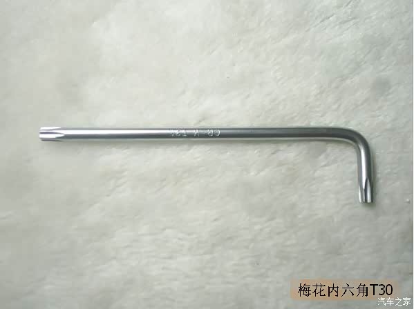

    工具:一把随车十字镙丝刀 + 梅花内六角T30
    道具:一支3M节流阀清洁剂 + 纸巾(不掉纸屑的最好) + 抹布 + 棉签
T30

用十字镙丝刀拧开进气软管两头后,拔出氧传感器插头(拉一下小铁夹就可以拔出来)
扒开软管,就见到庐山真面目了。哈。真的这么干净?别高兴太早,主角还在背后呢

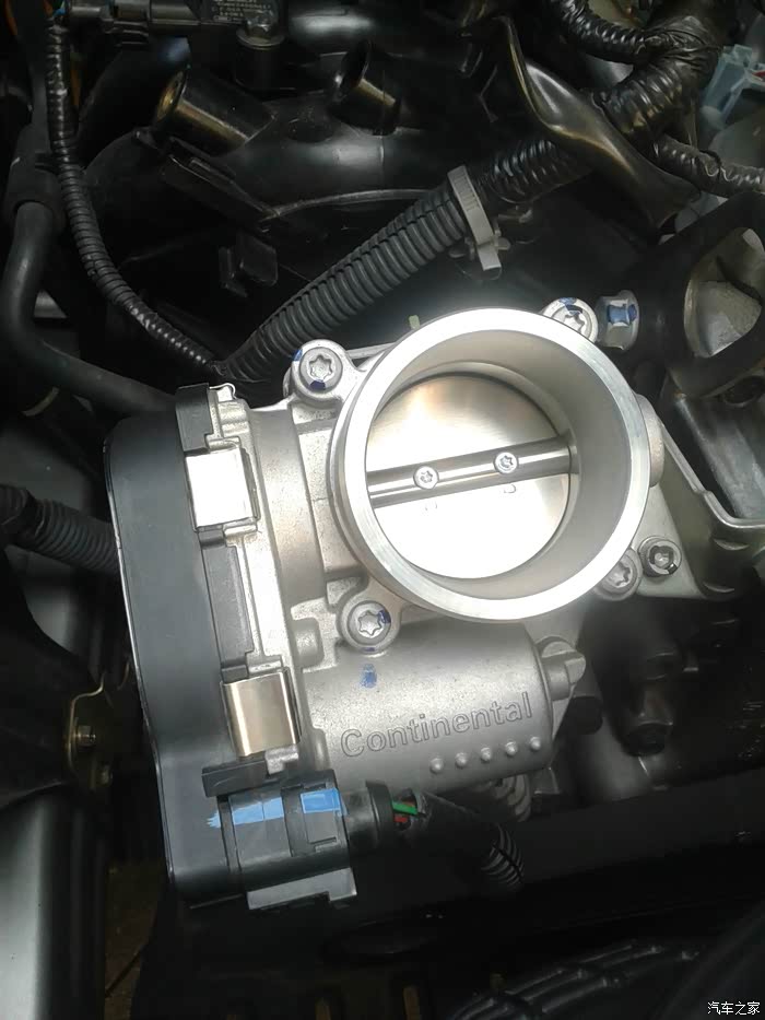

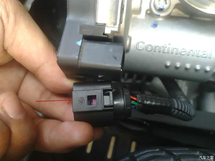

再拔出这个插头。用一字镙丝刀往箭头方向轻轻一翘就可以拔出来了
用T30梅花内六角拧开四个镙丝,拧松后最好对角拧开,摆放好每个镙丝对应的孔位,原车上面都划有蓝色记号,用来复原松紧度!
拆开来了

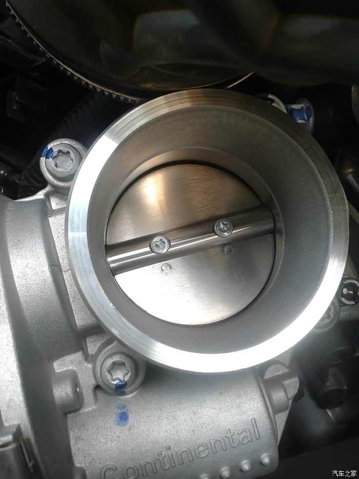

翻过来背面。看到了吗?
再放大一些。就是这些黑呼呼的一层东西,还不算很多,但已经影响到节气门开关的灵活性了。

先用纸巾把可以抹掉的积碳清理掉,注意不要用硬物去刮内壁跟扇区
纸巾不能清理的开始用清洗剂喷上去,
最主要是要把缝隙也喷上。注意不要去撑开节气门的扇区(也撑不开)
清洗后让污水从背面流出,保护好手,眼睛,因为清洁剂都是化学品。最好少碰!
