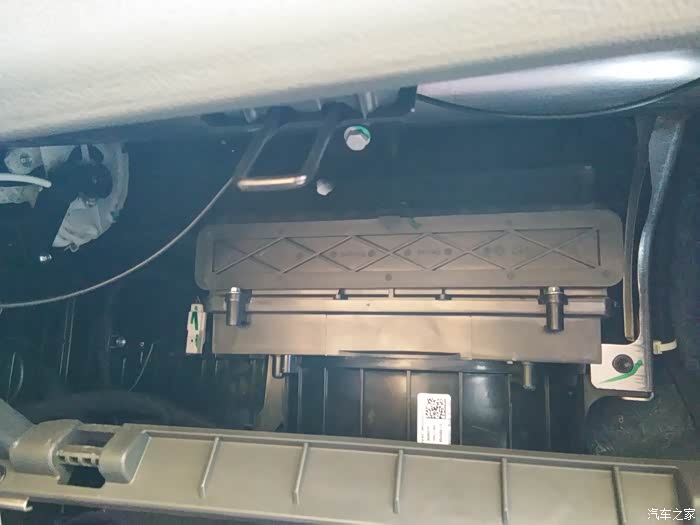

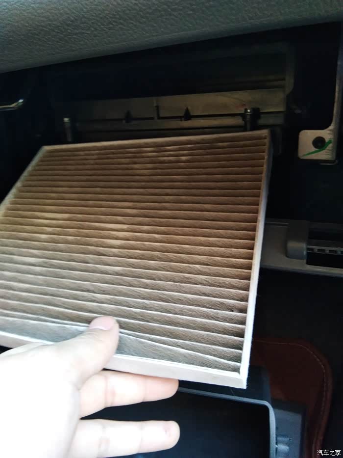

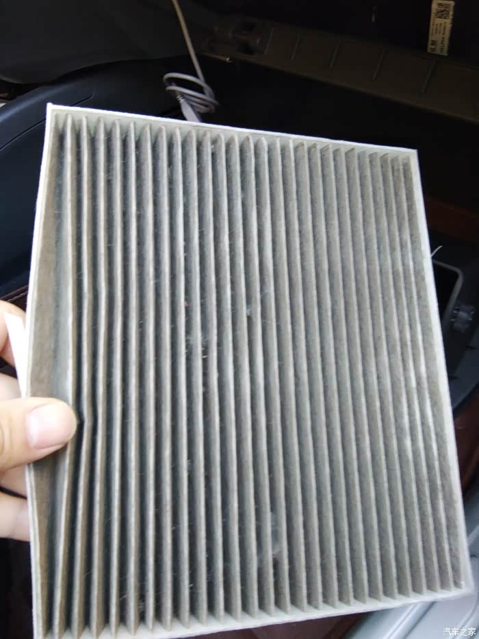

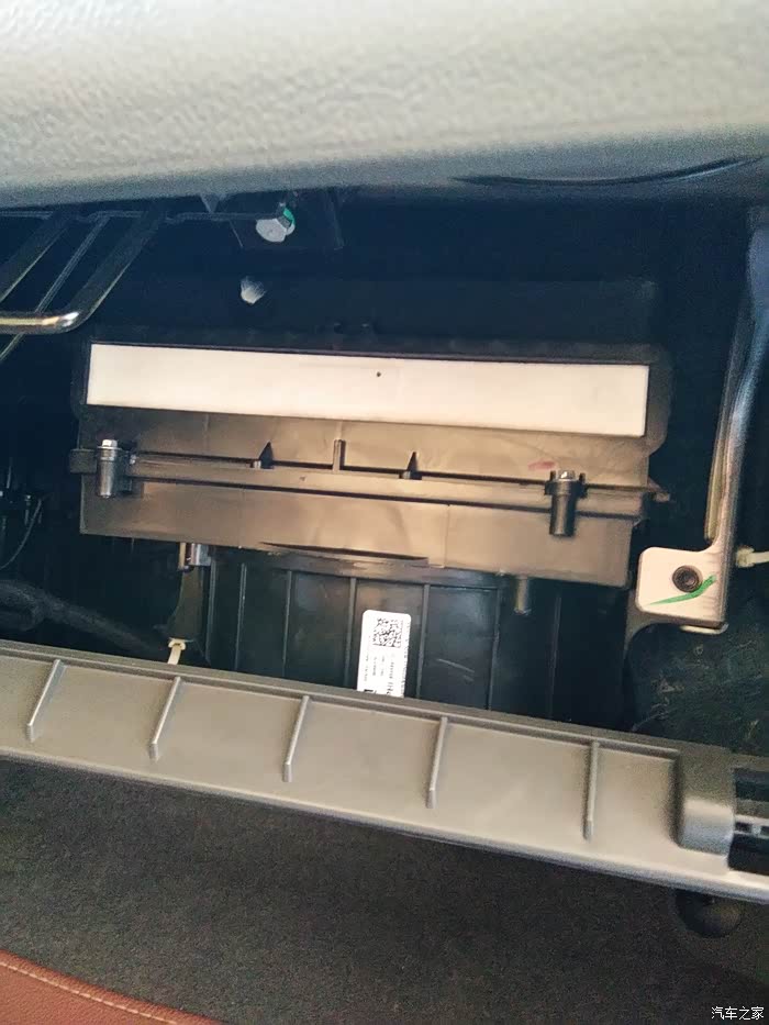

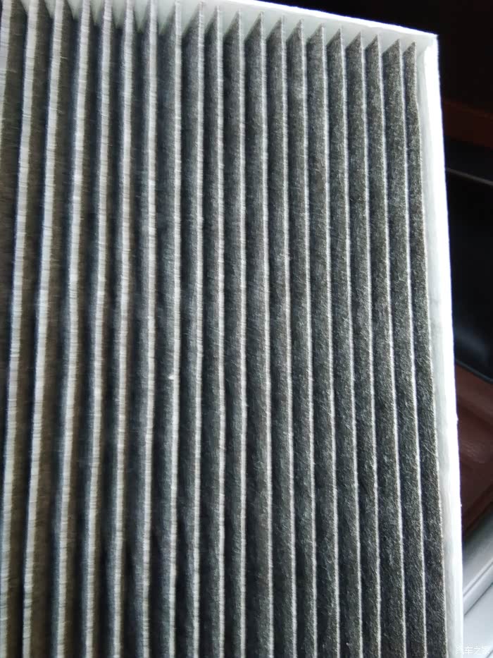

赛欧3白色1.3AMT2016年5月15日入手整整1年虽然才跑7500公里却经历春夏秋冬今年也怪除夏天空气还算清新之外其他季节要么雾霾要么沙尘?
按照砖家们保养手册说法空调滤1年或20000公里才需要换空气滤怎么也跑个10000公里现在看来还淘宝卖家话比较可信--5000公里就要换新毕竟这种消耗品便宜个才几元而已
前几天看到有车友陆续换空滤于是我也在淘宝上订了一套自己动手换。
昨天上午到货,白天没时间  今天一大早就起来开始动手换?
老传统看图说话

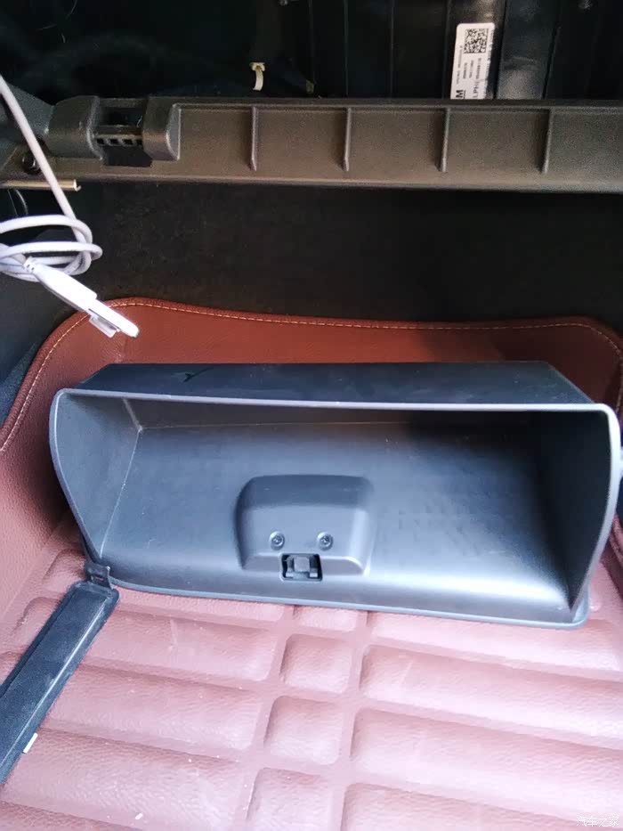

AS662015 2017/05/17 10:20:33 发表在 7楼
请问手套箱是怎么拆的??
看图片 两个手使劲往剪头方向挤压 同时往外拉 就把手套箱打开了
