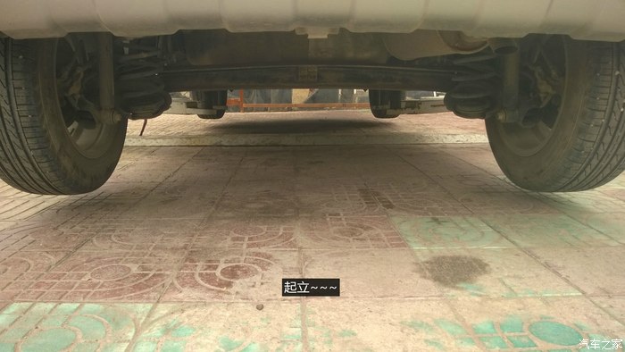

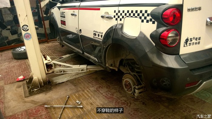

升起来

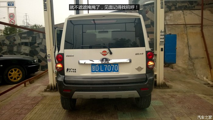

牌照就不遮了,碰到记得打招呼!旁边是朋友的老君威,攒劲的很~~~

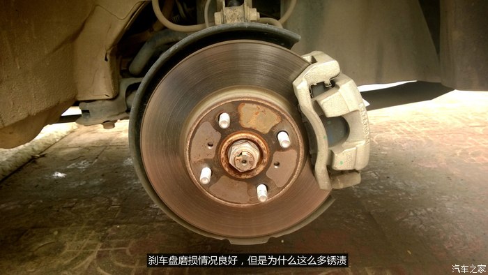

开始拆,轮毂+轮胎虽然不值钱,但是防盗螺丝必须有。这是态度!
行了,拆下来了。
还是有很多生锈的地方
后面明显生锈的比前面严重的多
锈成锤子了!
