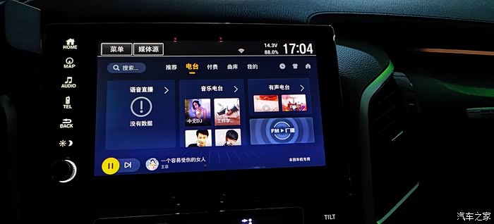

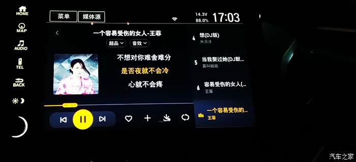

试听的音乐
试听的音乐

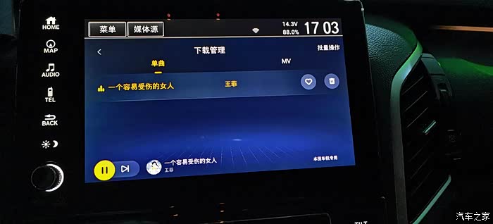

下载歌曲

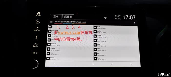

用MT管理器查看酷我音乐安装在车机中的位置,为4级目录路径。

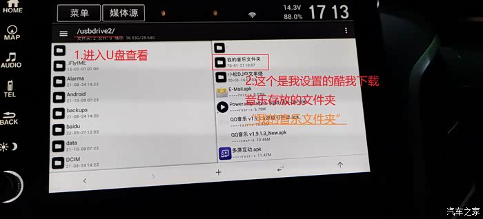

查看车机U盘的实际路径,为根目录下的“usbdrive2”文件夹。
查看刚才下载的歌曲,打开usbdrive2文件进行查看。
再进入设定的下载保存歌曲文件夹中查看,可以看到已经下载到设定的U盘文件夹中,完成。
