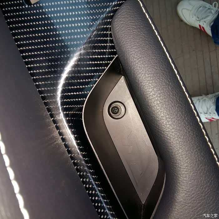

那个V形连接按键周围那东西怎么弄下来。
还有车门上这个怎么拆下来。打算贴纤维膜

1拆门把你能看到的螺丝都拆了,前门玻璃3角处哪里有个塑料块也要拆!拉手处翘开也有螺丝,具体看我的帖子!
你说的那样拆,做四门隔音的时候自己做的早会拆了。主要是有没有不用拆那么多可以的

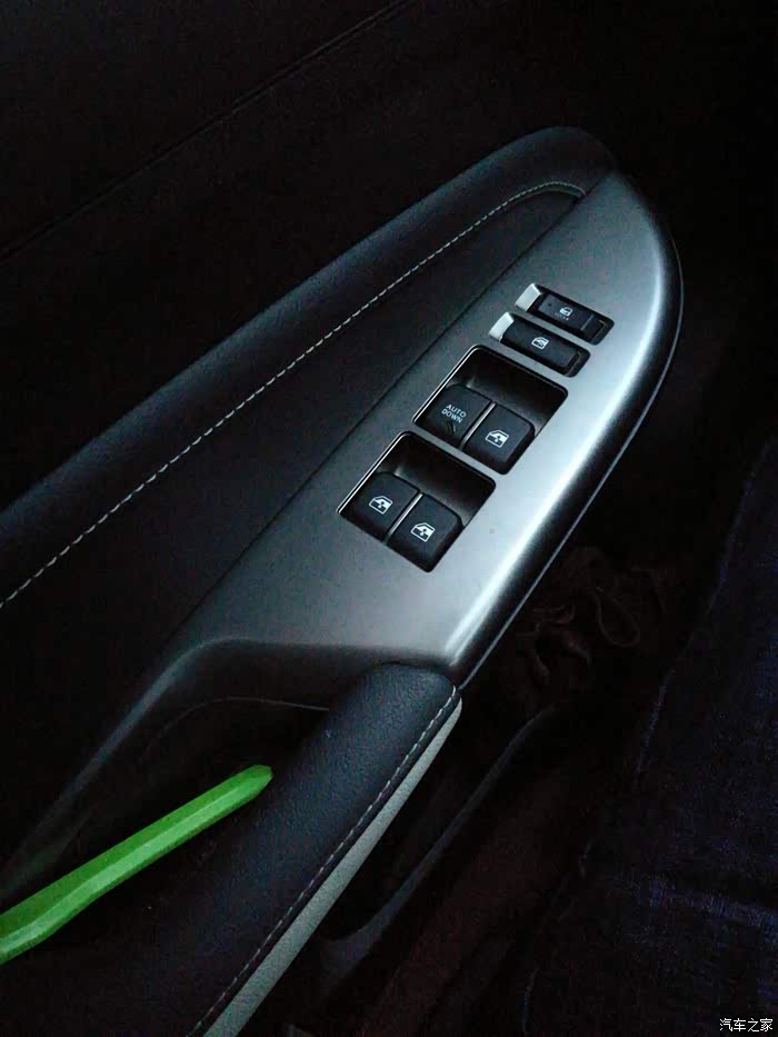

螺丝卸完了,用力拉你塑料门板,最好拉放水哪个地方,不会拉坏放心,然后把线卡扣取掉开关卸下来,开始施工

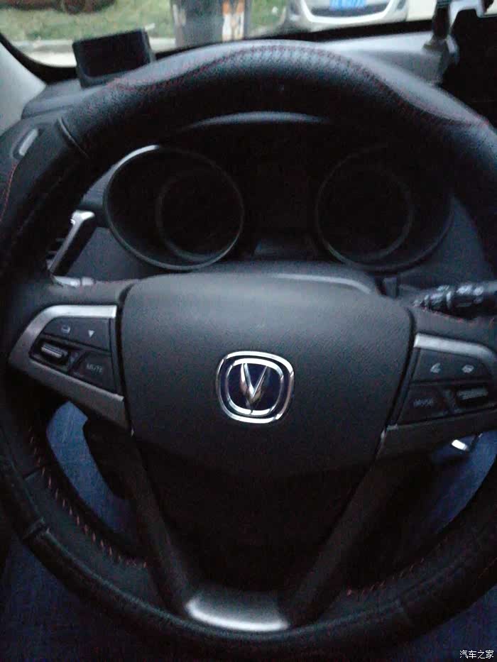

你方向盘贴了吗?怎么拆下来的
