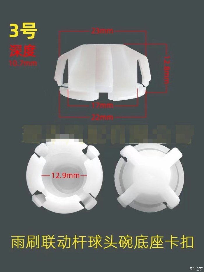

提前准备球头卡扣

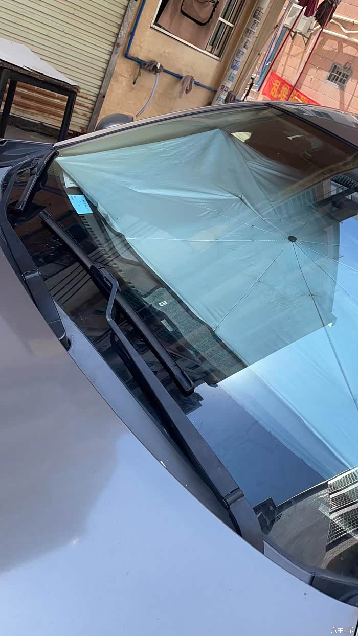

施工条件:先观察车辆是否满足施工要求

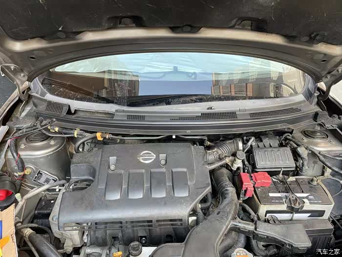

施工清洁:先简单清理机舱灰尘

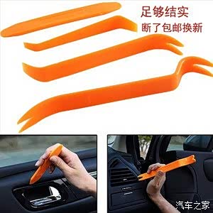

施工工具:卡扣翘板,可用螺丝刀替换

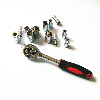

施工工具:14套筒,
开始施工:首先用翘板撬开雨刮器的螺丝防水盖,用14套筒扭松螺母,然后用手按压或轻拍雨刮摆臂即可弹出雨刮
注意事项:不可暴力拆卸,防止玻璃爆裂
第一步:雨刮器拆卸后放一边,防止踩到
第二步:用翘板或者螺丝刀撬开全部卡扣,
第三步:卡扣全部拔出来后就可以抬起导流板了,移动至发动机及电池顶部即可
注意事项:雨刮喷头可不拔水管,切记移动位置过大导致水管断裂
检查球头损坏程度及数量

测量方法:可借助扳手卡住球头,约13mm
尺寸:12.9-13.5mm即可,
购买方式:线上购买,几块钱一对(提前购买的)
撬出原来的球头卡扣,安装上去(过程稍微需要点时间,动手能力强的没有问题)
