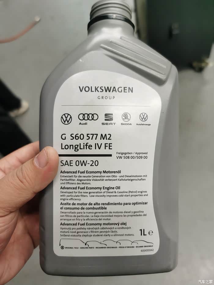

3.机油问题。小弟提车在4000+公里左右去4S店做的保养,用的就是4S店指定的灰色瓶装的0-20W机油,直到11000公里报警。为了排除4S店0-20W机油是否会有热衰现象导致报警。我又选择更换了我们这儿大部分国六S车主选择的红色起源sport0-30W,再试了一次再生学习,依然是消了报警以后开几公里又报警。

4000+km做首保 加的这种。
