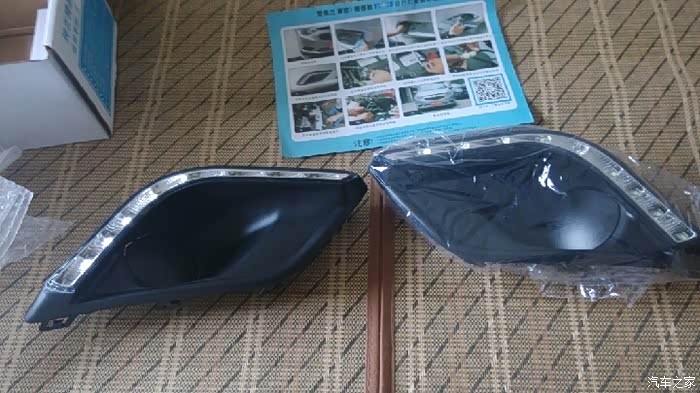

淘的赛欧3专用日行灯

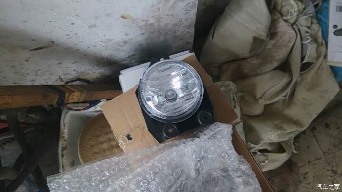

赛欧3雾灯,说是原装,我看不像

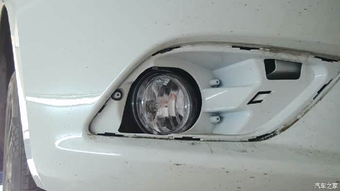

拆掉壳子,拆的时候最好把车升起来从里面拆,免得伤漆,下面有一块挡板,两颗螺丝卸掉就可以掰开,雾灯也是从那里上进去,雾灯的设计倒是挺符合原装,三个螺丝位对的正好,用3颗自攻螺丝固定。
把日行灯的线先从雾灯旁边的缝屑穿过去,然后用力一按就卡紧了

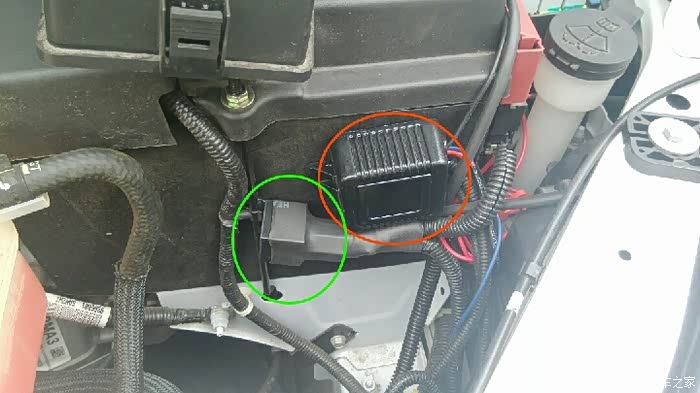

走线这些就不说了,安装师傅弄的,分别接好各自的控制器插口,沿着边走用扎带固定好就行,图中红圈为日行灯的智能控制器,绿圈为雾灯控制器,我是用3M胶粘到了电瓶侧面

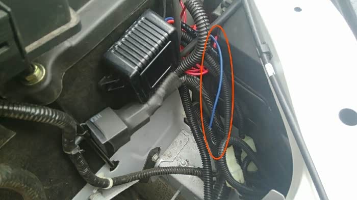

然后就是各自控制器的红线接电瓶的正极,黑线接负极,这个不多说,简单大家都会,图中红圈中的蓝线为日行灯的控制线,接到大灯或小灯继电器上的,大灯或小灯开启后日行灯自动熄灭,我觉的没用就没接,不接日行灯一样正常使用,智能电压控制器控制日行灯只有发动机启动后日行灯才会亮
图中红圈就是我雾灯控制线(细红线)接的近光灯继电器,把继电器拔出来线缠上再插好就可以了,开启近光灯雾灯就亮了。我和几个坛友研究的很久,实在是没找到预留的雾灯线接口,也没找到后雾灯的继电器和保险(如有知道的坛友请留言),小灯(位置灯)的继电器和打火开关是一体的,不敢接。在不破线,不改线路的情况下,近光灯继电器是我能找到最好的连接位了

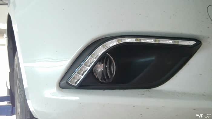

安装完毕后的样子,是要好看许多
