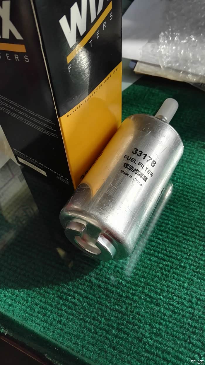

chgfly 2017/11/21 14:25:26 发表在 21楼
我买的wix33178
也不错的啊!
