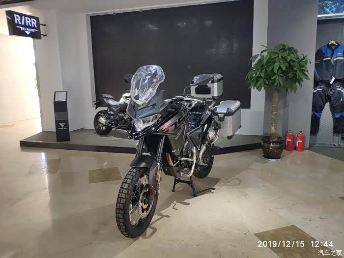

经过很长一段时间的考虑(一周),楼主这个油腻中年男子于2019年12月15日在昆明无极4S店全款提车,4.98w,一分不少,一样不送,好了提车部分就说完了,是不是最简单的提车贴?莫慌,点击只看楼主,你会有新发现!!
2019年12月15日,昆明无极4S店全款提车,4.98w,一分不少,一样不送,好了提车完成
