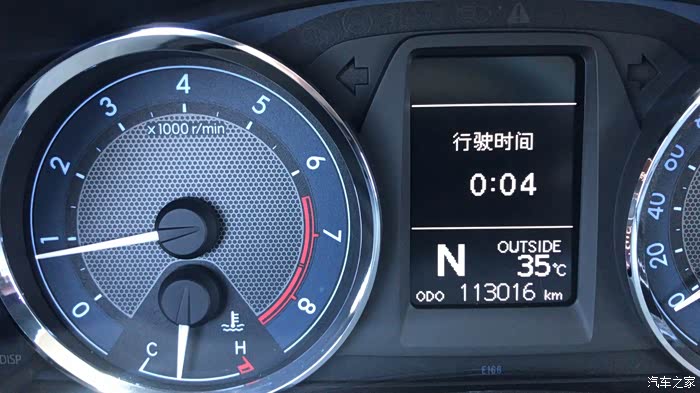

刚开始烧的时候,平均油耗是6.7,忘记拍照了

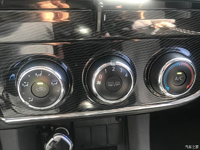

空调开启内循环,不然温度下不来,太阳太厉害了,不过时间长了要开下外循环,补充下新鲜空气,我处于空旷地,不存在尾气杀人条件

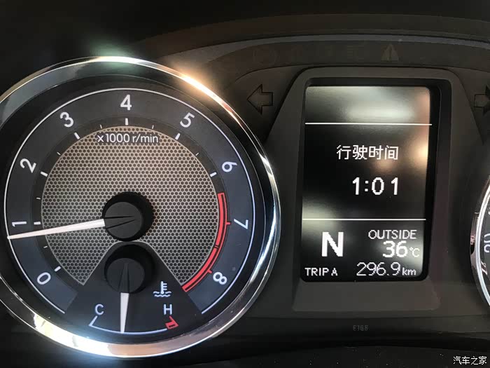

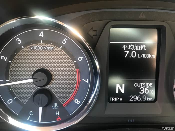

烧了一个小时了
油耗由6.7上升到7.0

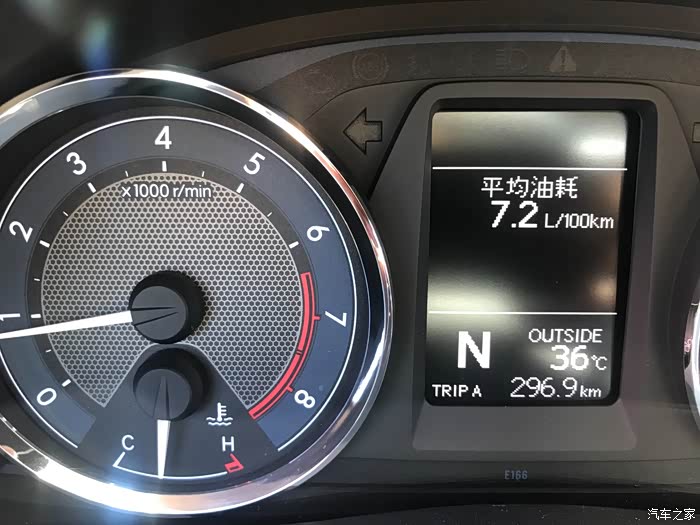

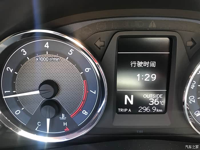

又继续烧了半小时,累计1.5小时了
油耗再次上升到7.2,7.2-6.7=0.5L/100km/1.5h,300km基数就是0.9L了,大约1L/小时
