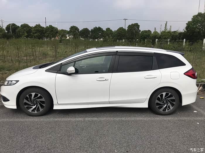

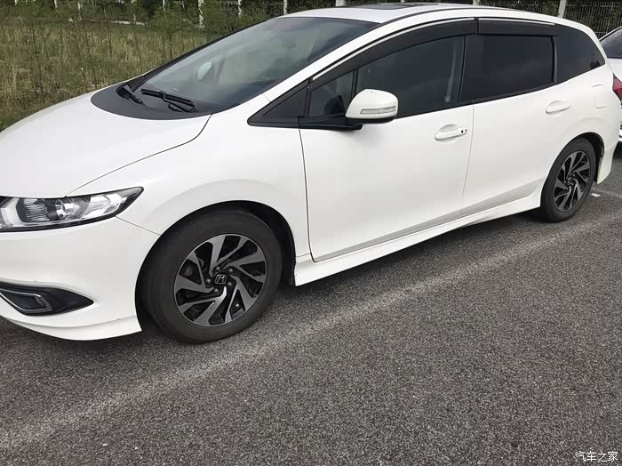

装完后不突兀,轮胎变厚些,行车感受嘛,还行比较满意,毕竟还是横滨胎,就当换新胎了,下次直接换个牌子上205 60 r16,误差在0.93%,应该会更好
这里也是提供一个思路,靓图明天送上

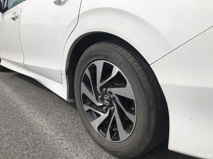

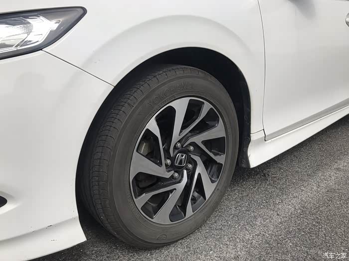

拉丝轮毂,不知道算不算刀锋轮毂
全新无划痕
成色非常棒
与原车17一致

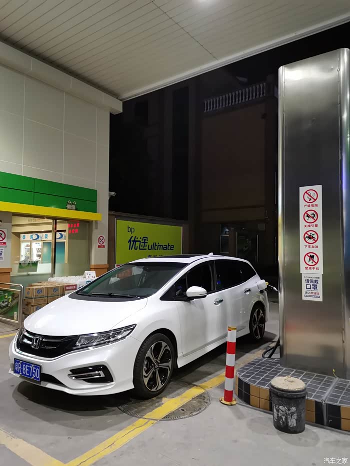

老胎磨损大,地面接触面积大,油耗上升,上班同样路段速度,8km换之前开不到7个油以下,能到7.8就很不错了
更换后,又恢复新车当年油耗轻松6.7
今早还可以

讲真高度一致,样式可以接受,差别非常小

思域轮毂自带静音模块
